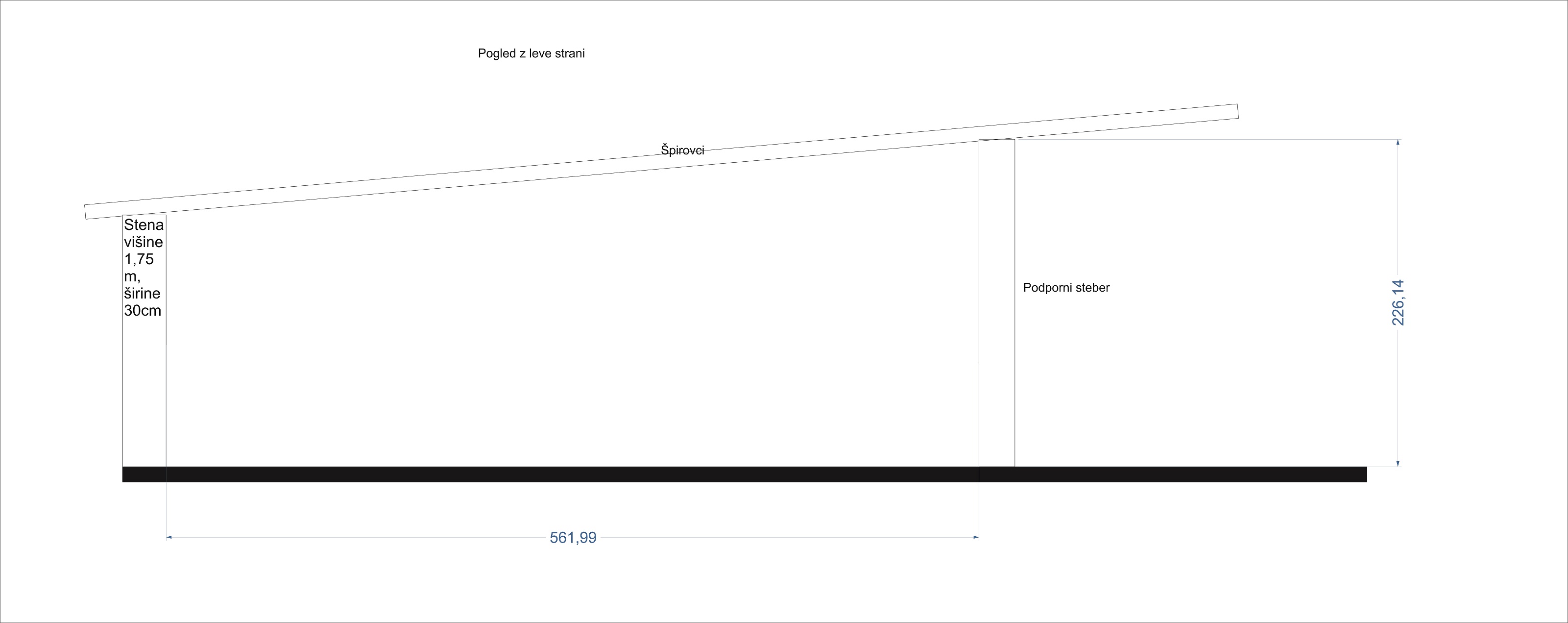

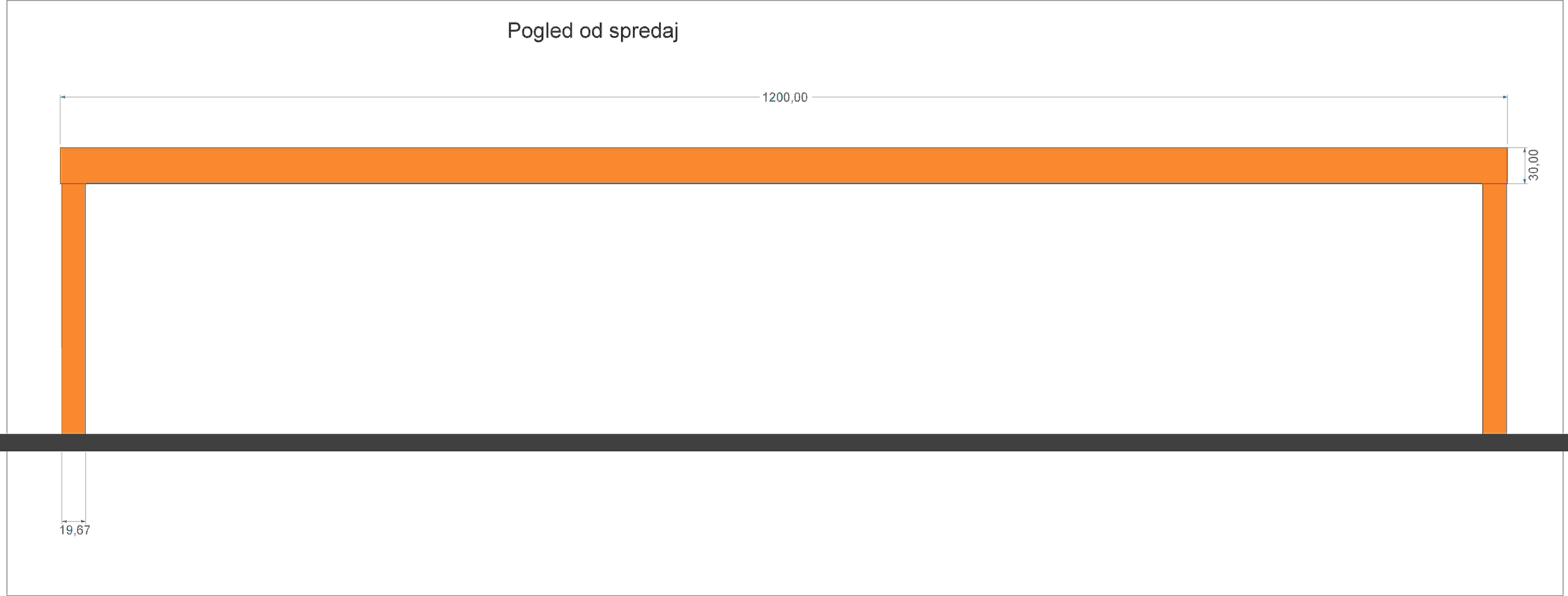

Pozdrav,
rad bi zgradil nadstrešek širok 12m in ena izmed idej je namesto obloge uporaba železnega H profila.
kakšen profil bi moral uporabiti, da bi bil dovolj močan, če bi bil podprt na obeh straneh s stebroma? je H 300 dovolj močan ali bi moal biti močnejši? kakšna bi morala biti v tem primeru stebra?
naj dodam še to, da bi bil nadstrešek zadaj naslonjen na podporni steni, spredaj pa na teh dveh stebrih na 6m od zadnje točke (celotna dolžina bi bila 8m).
bi bilo to ok in če ne, kakšne predloge imate za izvedbo?
Hvala, lp

OdgovorNapisal/-a Žerjavar » 8.10.2018 13:20
@: Klopotan: Skica z osnovnimi merami nosilne konstrukcije? Obremenitev od snega in vetra (lokacija + nmv)?
Prispevkov: 8729

OdgovorNapisal/-a Klopotan » 9.10.2018 8:24
Žerjavar napisal/-a:@: Klopotan: Skica z osnovnimi merami nosilne konstrukcije? Obremenitev od snega in vetra (lokacija + nmv)?
Se opravičujem za pomankljive informacije.
lokacija je kozjansko, nadmorska višina 330m.

OdgovorNapisal/-a Žerjavar » 9.10.2018 8:33
Kritina (strešnik, pločevina, …)?
Prispevkov: 8729
Re: Avto jekleni nadstrešek
OdgovorNapisal/-a Klopotan » 9.10.2018 8:43
Žerjavar napisal/-a:Kritina (strešnik, pločevina, …)?
verjetno pločevina, glede na to da bo naklon dokaj majhen...
Klopotan
Prispevkov: 5
Pridružen: 8.10.2018 12:32
OdgovorNapisal/-a Žerjavar » 9.10.2018 10:36
Nosilec 12 m podprt le na obeh koncih predlagam IPE 500. Spoj s stebrom mora biti ojačan, da se ne bo majal v smeri nosilca.
Pri pločevinasti kritini priporočam smrekove late 6 x 5 cm na razmaku 50 cm, lesene špirovce 16 x 22 cm na razmaku 120 cm. Špirovec nad nosilcem ne sme biti oslabljen, za izravnavo nagiba uporabi klinaste podloge.
Prispevkov: 8729
OdgovorNapisal/-a Klopotan » 9.10.2018 12:34
Žerjavar napisal/-a:Nosilec 12 m podprt le na obeh koncih predlagam IPE 500. Spoj s stebrom mora biti ojačan, da se ne bo majal v smeri nosilca.
Super, hvala za info. Kaj pa podporni stebri na obeh koncih? isti profil, spodaj privarjen na ploščo in privijačen v betonski temelj, zgoraj varjen ali vijačen? kot ojačitev si mislil verjetno dodaten kotnik v kotu med nosilcem in stebrom ali kaj drugega? Nekje sem slišal, da bi za to moral uporabiti HEA ali HEB profil. Je to smiselno, glede na to da pri tem pridobim ogromno na masi nosilca na nosilnosti pa...?
ostrešje bi tudi zaprli z OSB ploščami, je potrebno to kaj dodatno upoštevati pri izbiri nosilca?
verjetno bi v tem primeru moral tudi špirovce postaviti bolj na gosto, da nebi prišlo do upogibanja plošč med njimi?
hvala, lp
OdgovorNapisal/-a Žerjavar » 9.10.2018 13:35
Za steber bo optimalna kvadratna cev. Nekaj težje (dražje) je HEA profil. Nosilec je najcenejši IPE.
Spoj stebra z nosilcem mora prenašati ves upogibni moment stebra zaradi horizontalne sile v smeri nosilca. Ali bo varjen ali vijačen?
Kaj vse boš zapiral z OSB? So vse tri stene in strop? Ali boš vstavljal tudi toplotno izolacijo? Bo prostor pozimi ogrevan?
Prispevkov: 8729

OdgovorNapisal/-a Klopotan » 9.10.2018 14:15
Žerjavar napisal/-a:Za steber bo optimalna kvadratna cev. Nekaj težje (dražje) je HEA profil. Nosilec je najcenejši IPE.
Se pravi kvadratna cev 200, debeline 10mm? ali je to predimenzionirana debelina?
način pritrditve še ni določen, lahko je eden ali drug, kateri je boljši.
z OSB bi zaprl samo strop, sten ne potrebujem, ker je na eni strani objekt, poleg katerega bo stal nadstrešek, na drugi strani pa 2m stran od hiše, tako da dež in sneg ne pride do avtomobilov. Toplotne izolacije ne bo, ker prednja stena ne bo zaprta. Tudi ogrevan prostor ne bo.
hvala, lp
OdgovorNapisal/-a Žerjavar » 9.10.2018 16:46
Steber zadošča KC 180 x 6. Priporočam varjeni spoj z nosilcem- V spoju dodaš tri pločevine. 1 kom 6 x 180 x 500 nad zunanjo stranico stebra do zgornje pasnice nosilca, 2 kom trikotna pločevina 8 x 200 x 200 med stebrom in spodnjo pasnico vzporedno s stojino nosilca na razmaku 180 mm.
OSB na stropu obešen na razmaku 120 cm zadošča debelina 15 mm. Obremenjen je le od lastne teže in vetra. Stik plošč naj bo pod špirovcem - ne vem, kakšne so dimenzije plošč, da nebi imel odpada. Če boš znatno spremenil razmik špirovcev, bo dobro spremeniti tudi njegov presek.
Nisem vedel, da bo nadstrešek za avte, zato moja vprašanja o zapiranju. Mi je bila sumljiva dolžina špirovcev.
Prispevkov: 8729
