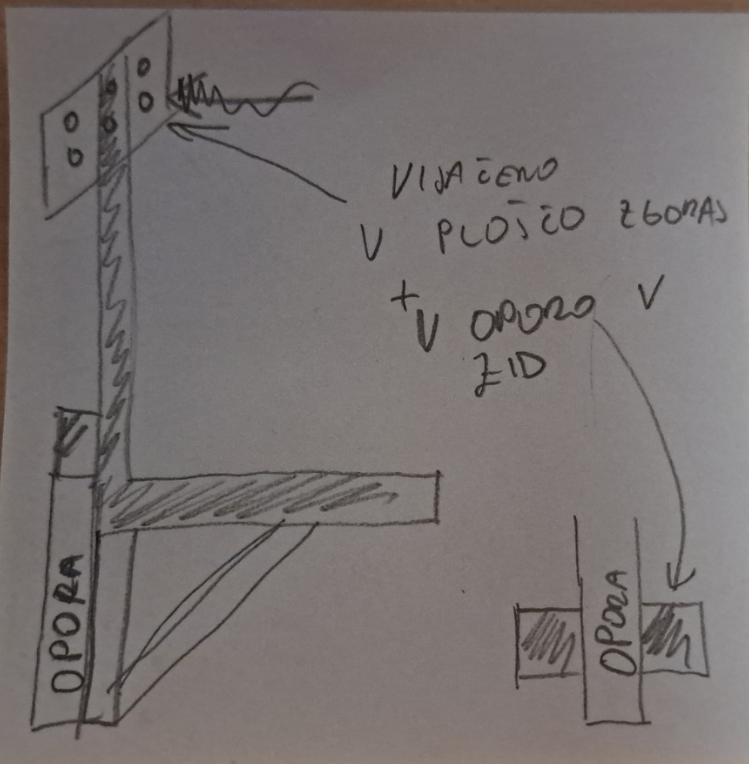

domenc napisal/-a: se je lahko naredila spodnja trikotna opora do sredine horizontalne PC. .
Pokaži skico. Do sedaj si pokazal že tri skice ojačitve, vendar so vse tri pod 3% ojačanja.

OdgovorNapisal/-a domenc » 18.7.2025 21:47
Takole.

OdgovorNapisal/-a Žerjavar » 19.7.2025 4:46
Trdnostno bo OK. Izgled pa po tvojem okusu.
