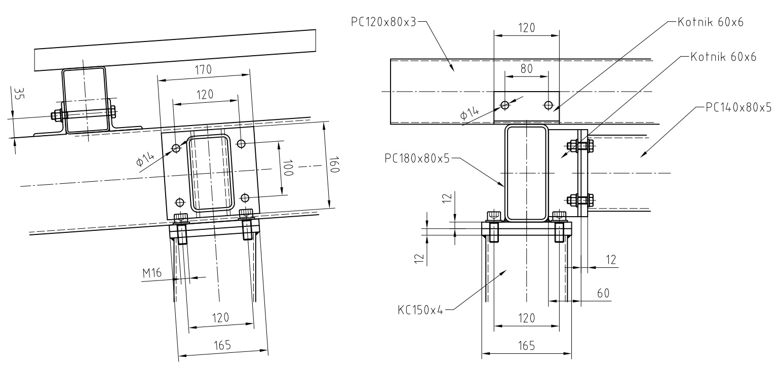

Manjka še podatek za plošče za pritrditev stebrov na temelje. Za stebra KC150x4 (140x4) in KC100x3.
Za pritrditev nosilcev kritine bi mogoče raje izbrali ploščato 60x6 namesto kotnikov? Ali ostanemo pri kotnikih?
Marsikaj še manjkaj. Trenutno rešujemo zapozneli podatek o cinkanju in skritih vijačnih spojih. Vsi podatki o dimenzijah do sedaj so le informativni. Ko bo padla odločitev o končni izvedbi se poračuna vse nosilne elemente z vključno armaturo v temeljih.
Jaz sem za kotnike, pomagajo držati obliko ostrešja (pravokotnik - romboid). Za ostale nosilce kritine so lahko le pločevine.

Nov detajl. Za pritrditev stebra sem vzel imbus vjake M16.

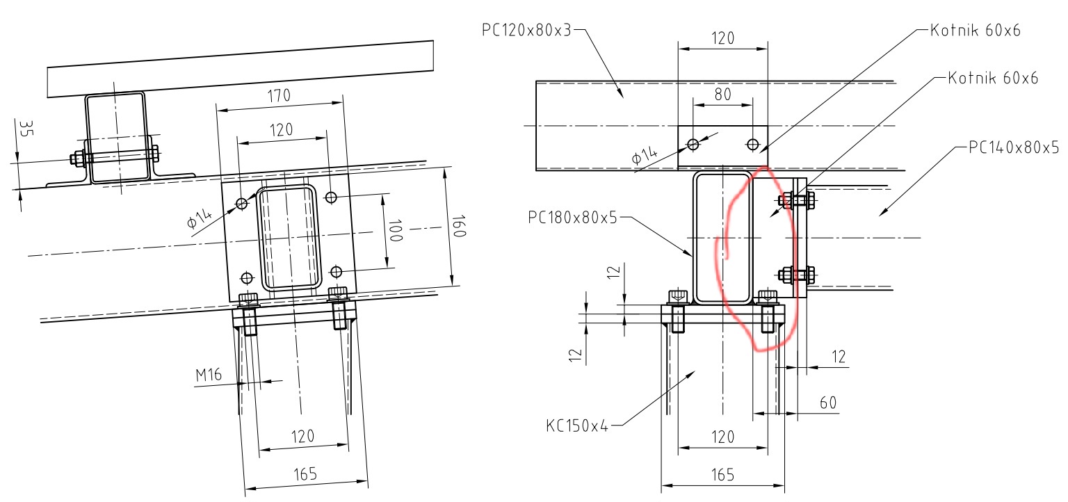

OdgovorNapisal/-a Primorec » 20.10.2023 8:36
Tukaj kjer sem oznacil z rdeco, bi bilo varjeno?
Zerjavar, povejte ce je potreben se kaksen podatek, da ne bom spet prepozen, hvala

OdgovorNapisal/-a tehnik » 20.10.2023 9:03
Da. Kotnik (2x) je zavarjen na cev PC180x80x5. Tloris:

Še vedno vztrajaš pri prečni legi? Že kdaj sem povedal, da bo nekaj močnejša podpora kritine prevzela vlogo prečne lege.
Zakaj misliš, da bi prirobica (pl. 12 mm) nad stebrom morala biti večja od stebra?
Re: Nadstresek
OdgovorNapisal/-a tehnik » 20.10.2023 9:30
Če ni potrebna, je ne bo. Od začetka naj bi bila predvidena. Zato sem jo vključil. Prirobnica nad stebrom je večja, da je prostor za kotni zvar z zunanje strani. Vi naredite preračun za celoten detajl pa ga potem narišem.

tehnik napisal/-a:Prirobnica nad stebrom je večja, da je prostor za kotni zvar z zunanje strani. Vi naredite preračun za celoten detajl pa ga potem narišem.
Varjena bo 4 (5) mm pločevina na 12 mm. Če sta poravnani in brez žlebljenja za var, se bo dovolj prevarilo in se nazadnje lahko navar obrusi in poravna elementa, da se prehod s tal ne opazi.
Start detajlnega izračuna bo, ko bodo dogovorjeni vsi vijačeni spoji. Sem že od mladih nog vajen, da delam približen račun, ko pa so načrti gotovi je na vrsti končni detajlni račun. Sledi lahko še popravek načrtov.
Prečna lega pa je ostanek in ponavljanje sosedovega lesenega nadstreška. Ni narobe, stebra morata biti zgoraj povezana za prenos osne sile in upogibnega momenta.
