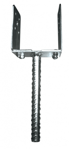

OdgovorNapisal/-a rozancomanija » 3.10.2023 11:59
Verjetno je že prepozno, da bi podstavek vstavil iz zalil skupaj z ploščo.
Ni prepozno, plošče še nismo vlili.
Ste imeli v mislih kaj takega:
Podstavek 1.jpg (25.93 KiB) Videno 9989 krat
Ali pa takega:
Podstavek 2.jpg (29.89 KiB) Videno 9989 krat

OdgovorNapisal/-a Žerjavar » 3.10.2023 12:23
rozancomanija napisal/-a: Ste imeli v mislih kaj takega:]Podstavek 1.jpg
Za spajanje stebrov in lege pa se predvidevam uporabljajo razni kovinski vezniki?]
To je dobra rešitev. Spodnja plošča je lahko manjša, vstavi se v približno polovico debeline plošče, morda se za vstavitev prereže kaka žica gornje mreže, seveda dodatna armatura mora biti. Podstavek 2 ni primeren za plošče, je za točkovni temelj.
