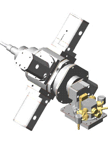

OdgovorNapisal/-a kodrman » 23.2.2006 20:01
Še, koliko prototipa, sicer že narejenega, pokvarjenega ob preizkušanju, ki pa ga sedaj poizkušam popraviti, je že izrisano tudi v CAD-u.
