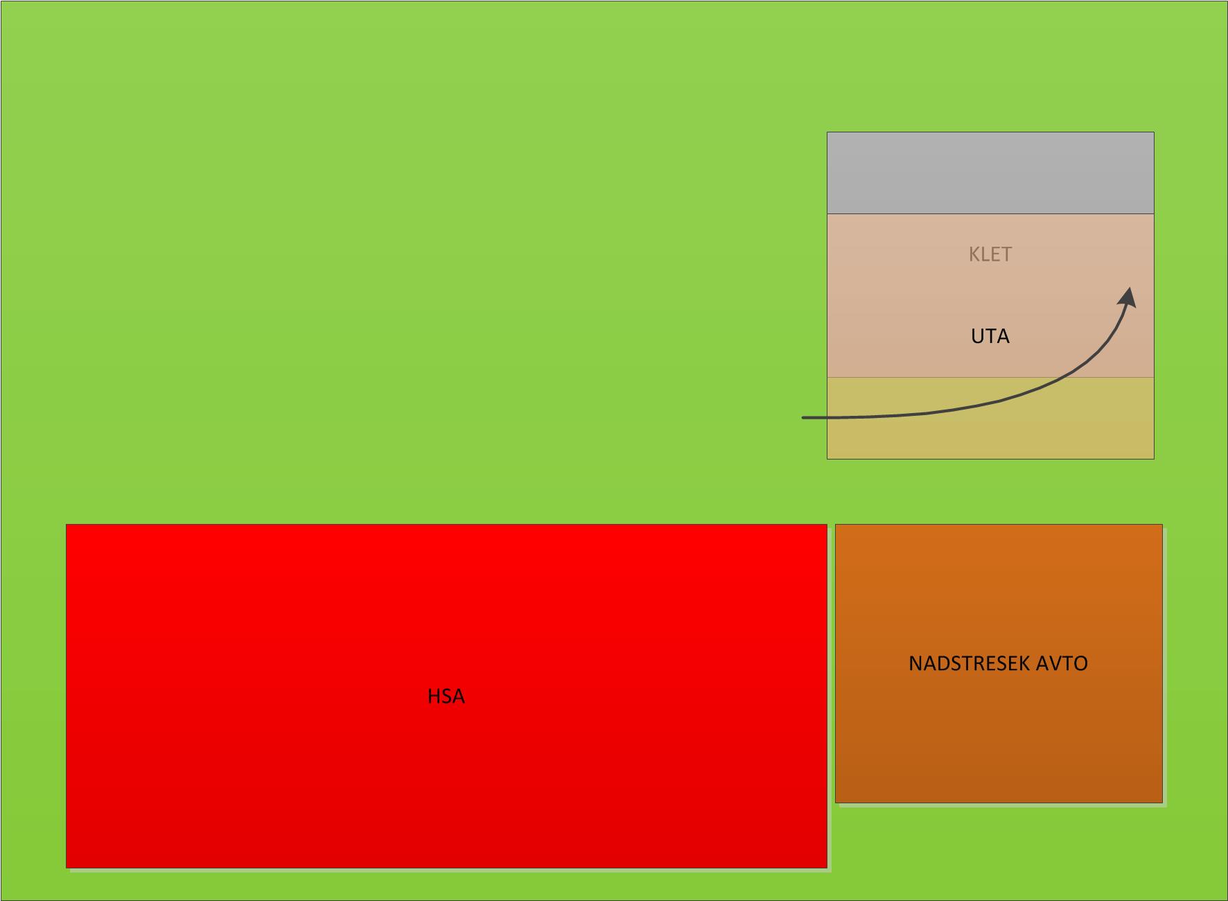

Sem malo razmišljal o postavitvi ute nad kletjo in odločitvijo ali naj bo celotna uta nad kletjo ali ne. Sem priložil sliko, kako bi naj bilo vse postavljeno na parceli in nekako bi vhod v uto takole bil precej bolj prikladnejši za dostop in prenos kosilnice, ostalega orodja iz/v uto. Glede velikosti napušča pri uti se preverjam na moji občini in javim informacijo, takoj ko jo dobim.
Bi pa vprašal, kaj je slabost izvedbe, če je uta zamaknjena, kot je prikazano na sliki, namesto da je celotna uta nad kletjo?

CiciMultipraktik napisal/-a: Ravne stopnice imajo 27 cm, te zavite sem dal 35 cm, pac malo vecje, da je bolj varno..
Ni bolj varno. Ko greš po stopnicah že po nekaj korakih pridobiš ritem hoje, kateri se pri zaviti stopnici v trenutku spremeni. Ker to veš, si pozoren in tam gledaš pod noge, pa nisi pozoren na kaj drugega (s predmetom, ki ga nosiš podrsaš po zidu, ...)
Res je, da v zavitem delu ni nujno da slediš točno predvideni hojnici. Nekdo, ki ni vajen takih stopnic bo hodil blizu zunanjega roba, kjer so stopnice širše in bo 2 x stopil na isto stopnico. Pri pravilni konstrukciji domačih stopnic pa pri hoji niti ne pogledaš pod noge, razen za prvo stopnico.
Slabost ute, ki ni točno nad kletjo!? Za vsak steber izven zidu kleti moraš narediti temelj = izkop vsaj 60 cm v globino in kar nekaj betona za spodaj dovolj površine in navzgor še 20 cm nad zemljino.
Kap kritine ute ni koristna površina prostora. Če so stebri za podpranje kapa izven zaprtega prostora oa se prostor pod kapom šteje kot pokrita terasa.

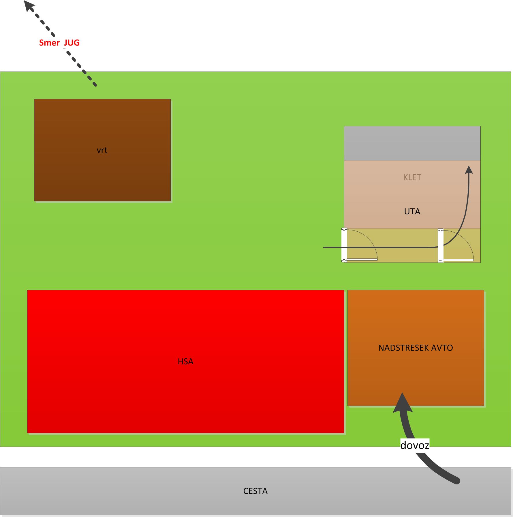

Se oproščam. Evo, sem popravil sliko. Upam, da je sedaj bolje.
Ponavadi, ko grem na vrt, grem tudi po orodje v uto za obdelavo. Hkrati se mi dopade, če je mrzlo in sem v uti (kot kraj za počitek, da lahko grem kar iz ute dol v klet in ne rabim nič hoditi ven) Mogoče tudi občutek, da se klet lepo skrije v uti :-)
Ko sem gledal npr. ta posnetek, kjer dobiš občutek, da se to sestavi 1, 2, 3 (kar seveda ni res) sem začel še razmišljati, če bi dal notri kak mini kaminček :-) :

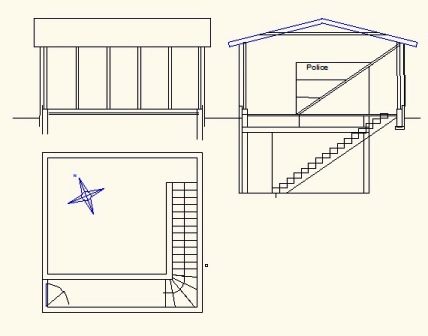

CiciMultipraktik napisal/-a: Se oproščam. Evo, sem popravil sliko. Upam, da je sedaj bolje.)
Tudi jaz sem si jo narisal po svoje. Bistvene mere pa boš kot končne podal ti.

OdgovorNapisal/-a CiciMultipraktik » 4.2.2023 18:16
Žerjavar napisal/-a:
Vi ste to narisali tako prav tehnično, kot je treba, hvala. Jaz sem dodal na vaso sliko kar zunanje mere ute. Če sem kaj izpustil mi javite.

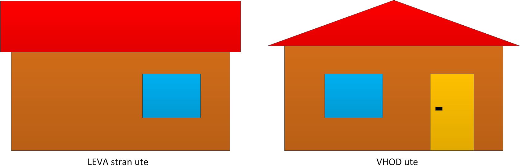

Evo sem narisal, da bo se točno lahko predstavljalo kako bi naj bilo.

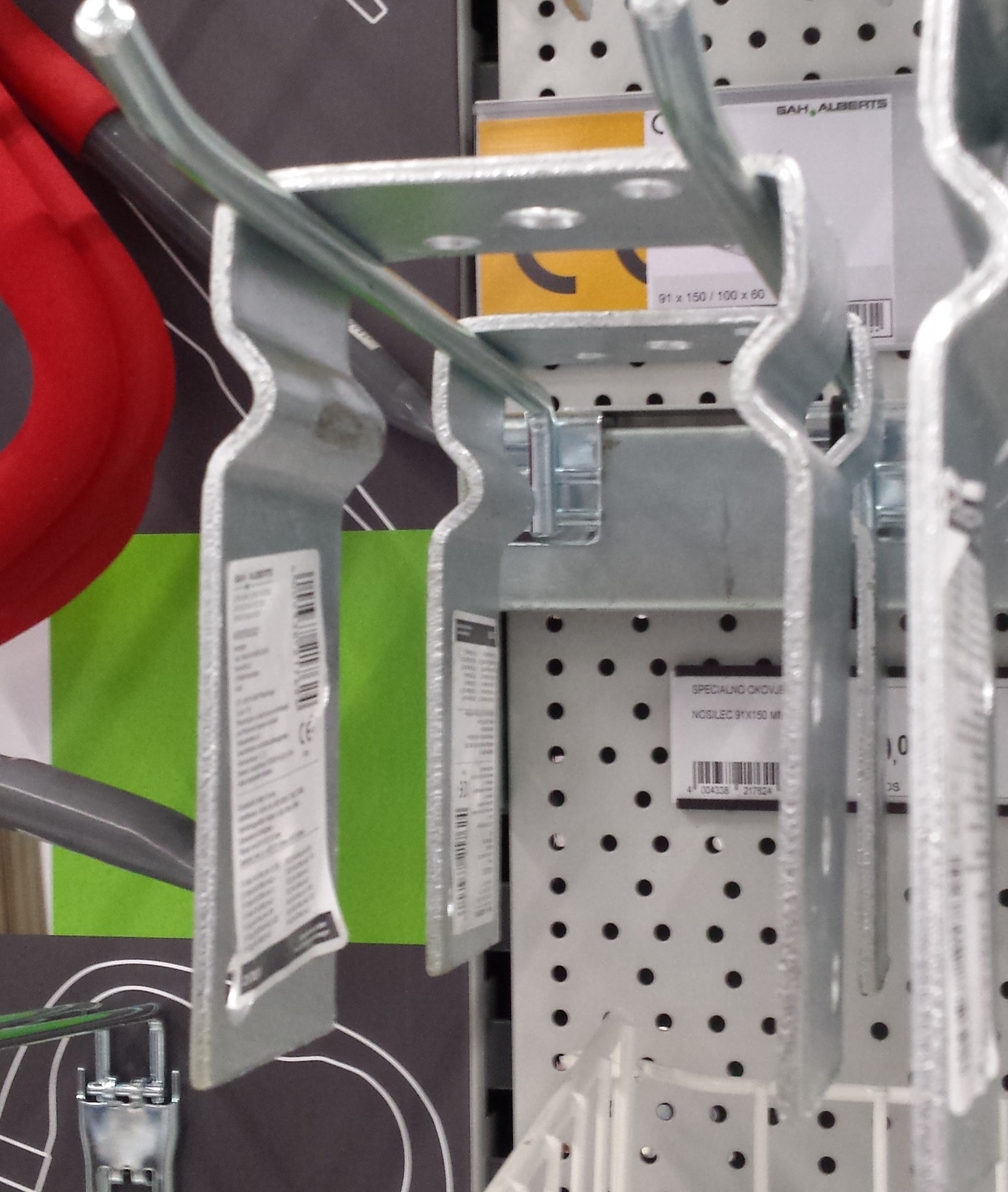

Pogledal sem še v trgovini glede železa U, kjer se vanj da steber. Debelina železa je 4 mm, dimenzije pa so odvisne od debeline stebrov (100, 120, 140, ... mm) . Prilagam sliko.
Nato sem pogledal še za 2 L profila (ju držim v roki). Tisti ta levi je debelina 2 mm, desni pa 4 mm - jaz bi vzel desnega.
S sorodnikom se dobim ta teden, ker je pri sebi naredil podobne profile iz železa debeline 4-5 mm.
Ravna kovinska plošča (veznik) je tudi debeline 4 mm in so različne dimenzije.
Kotniki in T profili pa so bili kar tanki, 2 mm.
Bauhaus ima celo spletno stran, kjer so vsi kotniki, nosilci lepo prikazani z dimenzijami in cenami: https://www.bauhaus.si/zeleznina/okovje ... osilci?p=1
