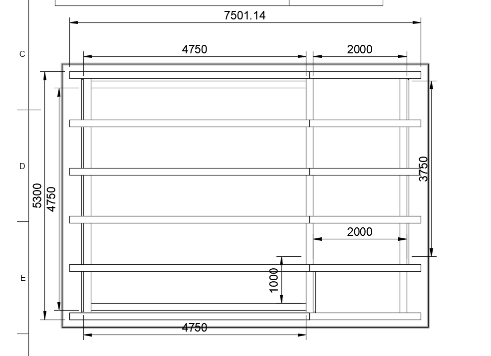

rozancomanija napisal/-a:. Predvidene mere so razvidne iz spodnje slike.
Stebri (sredina - sredina) razmak, ti si dal mero svetle širine.
Obris kritine vezana na položaj stebra.
Vse se enostavno prikaže samo v tlorisu. Zakaj bi mere sešteval in odšteval, da bi dobil željeno (uporabno) mero. Ločiti teoretične mere (izračun statike) od mer za uporabo objekta.

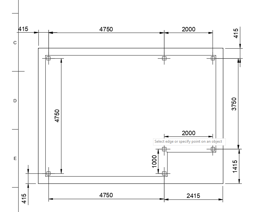

Re: Pomoč pri izbiri pravih nosilcev in ustrezne AB plošče
Napača. Mi še ni uspelo ugotoviti, kako meriti iz sredine elementa, tako da sem dal i zmere tako, da se steber "odšteje" iz razdalje. To pomeni, da je razdalja med stebroma enaka, kot bi meril sredina-sredina.
Sem dodal vse izmere sedaj na tloris, upam da ni preveč zmede sedaj.
rozancomanija napisal/-a:Mi še ni uspelo ugotoviti, kako meriti iz sredine elementa,]
Na modeliranje se ne spoznam, še nisem spoznal prednosti modeliranja, da bi se tega lotil. Pri risanju palične konstrukcije (elementi imajo izrazito dolžino) se najprej nariše sistemske črte in na vsako stran te črte profil. Kote "razmak, razpon" se kotira sistemske črte. Če rišemo tloris stebre in kritino so stebri kvadrat s svojim središčem. kritina pa le črta zunanjega roba. Vsaj na strani odtekajoče vode ni noben element konstrukcije tako daleč kot kritina.
Ste imeli v mislih nekako takole:
