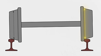

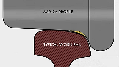

Ali ste vedeli zakaj tirnice in kolesa imajo takšno obliko !?
Why Are Rails Shaped Like That?

Dober večer.
Čisto na kratko... Za "izravnavo" različnih poti levega in desnega kolesa v ovinkih (kolesa so togo spojena z osjo, pravzaprav gredjo - izjema so španske Talgo kompozicije) in pa za "centriranje" oz. vodenje vlaka na ravnih odsekih (vlak vedno malo levo-desno niha).
Načeloma (teoretično) se vodilni venec koles ne dotika bokov tirnic, ko pa se, se to sliši. Praktično pa temu seveda ni tako in zato se na ovinkih za manjšanje obrabe tirnic in vodilnih vencev nameščajo mazalne naprave, ki mažejo boke tirnic...
