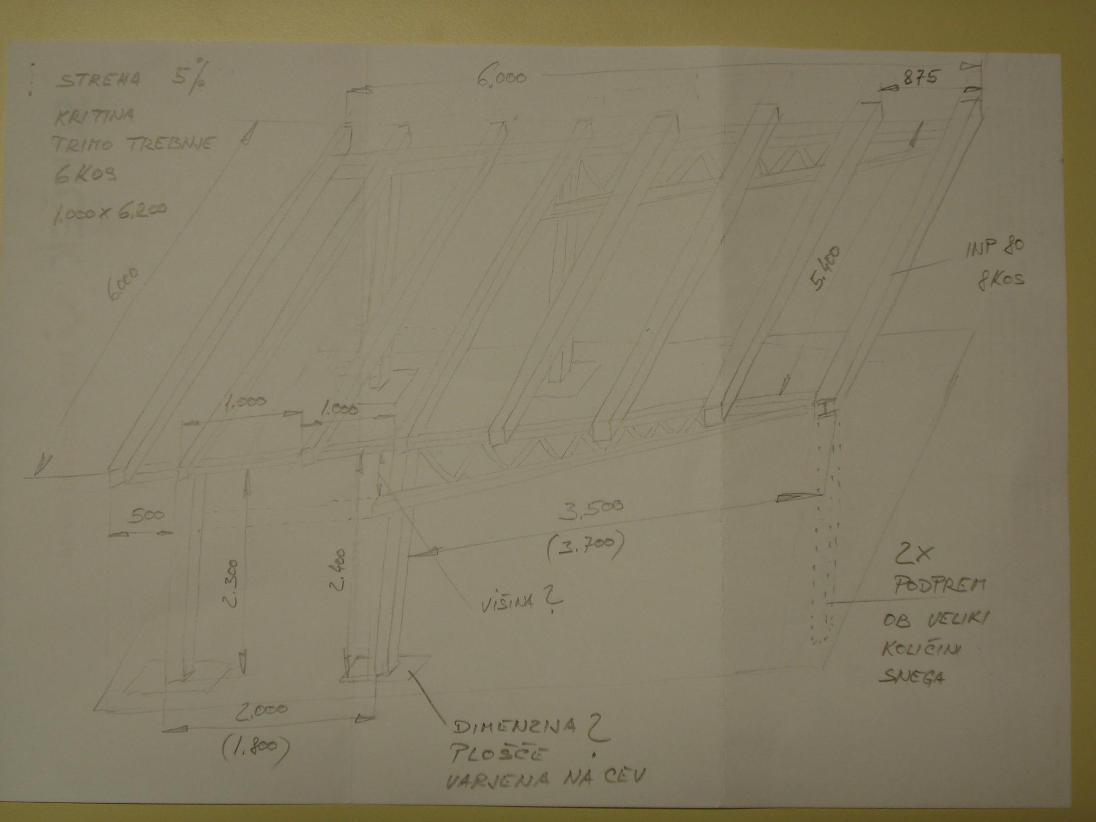

Prosim za nasvet kakšne profile izbrati in izračun dveh konzolnih nosilcev dimenzije s skice, obremenitev od 150 do 200 kg/m2.
V AB plošči debeline 18 cm so vbetonirani vijaki M27 varjeni na armaturo na mestih-(zraven) predvidenih stebrov, ker bo odprto upam da zmrzal dviguje celo ploščo enako.
Kje se začne in konča predalčni VARJENI konzolni nosilec, kaj če bi bil med stebroma (na njih) še spodnji profil brez predalčkov - Izgled.(črtkano)
Namesto špirovcev in rimelnov vzamem INP 80 luknje vrtam na "tleh" ko je konstrukcija postavljena luknje prenesem v kritino in privijačim z M6 inox vijaki.
Želja vroče cinkana cela konstrukcija.
INP 80 vijačen na nosilca in ta vijačena na stebra med njima plošča varjena na profil.
Ali je potrebno Sidrati, a to ulogo nosi spodnja plošča in INP profili.
Naprej hvala za predloge in izračun.

Očitno si novinec tudi v konstruiranju - oblikovanju konstrukcije. Ne vem, ali imaš posebne razloge za tako obliko, vsekakor ni smotrna z estetskega in statičnega vidika. Zame tudi ni sprejemljivo, da bi prednji konec ob visokem snegu podpiral. Kritična količina običajno zapade čez noč, ko boš opazil potrebo po podpiranju bo običajno že prepozno, morda te ne bo doma.
Če nujno rabiš prednji del brez stebrov, se dela konzolne nosilce, ki se postavljajo na razmaku enega parkplaca. Steber je od zadnjega konca oddaljen le toliko, da se pri parkiranem vozilu lahko odprejo vrata brez da bi jih steber motil. V tem primeru mora biti ustrezni temelj, ki mora prevzeti tudi upogibni moment konzolnega nosilca. Na oko bi težko ocenil, ali je tvoja AB plošča sposobna prevzeti to nalogo, bojim se, da ne.
Imaš pa možnost, da se prednje stebre odmakne za 1 do 2,5 m noter od prednjega roba strehe in se jih postavlja na razmaku 2 (redkeje 1 ali 3) parkplace. Zadnje stebre se postavlja na razmak 1 parkplaca. Če je prednji steber preko polovice dolžine strehe, se bo zadnji steber skušal dvigniti - ali bo sidro in pripadajoča teža plošče dovolj, da ga zadrži.

V večini pravilna ugotovitev.
Prednji del brez stebrov lažji uvoz-izvoz.
AB plošča primerna za zamišljeno postavitev, estetsko rešit med stebroma, notranji steber 1,8 m ne ovira odpiranja vrat avtomobila.
Pri gradnji plošče sem imel v mislih več kombinacij:
-da kasneje zaprem
-eventuelni delni prenos z avto dvigalom, po potrebi nove gradnje.
Vijaki M 27 ugrajeni 30 cm od roba na vseh štirih vogalih in umes na omenjeni razdalji 1,8 m.
Prednja vijaka lečasto pokrijem Povozno, v zimskem času pravočasno postavim stebra.
Takšna postavitev dražja "kaprica".
Izračun pokaže kje sm, prosim za obe kombinaciji.
Še o profilih, na skici pomota cev varjena na ploščo, če le to primerno podaljšam nanjo in na profil privarim kotnik se sila izruvanja zadnjega vijaka primerno zmanjša, polni profili primernejši za vroče cinkanje.

- Praviš, da je obremenitev 150 do 200 kg/m2. Ali je to samo možen sneg? Si preveril po podatkih ARSO za tvojo lokacijo?
- Če sem prav razumel, boš tudi zapiral. Ali to pomeni, da boš naredil 3 stene, morda tudi vrata?
- V konstrukciji ne vidim nikjer elementov, ki bi bili sposobni prenašati horizontalne sile na nivoju strehe (prečno na os avta), na temelje(AB ploščo).
- Na risbi mi ni čisto jasno kotiranje višin. Koliko hočeš imeti svetlo višino ob vmesnih stebrih?
- Si morda že koga vprašal, koliko stane izračun statike za tak objekt. Sprašuješ namreč na tak način, kot da je to samo zamah z roko.

Obremenitev buto 200 kg/m2 za konzolni nosilec.
V zimskem času dodam 2 stebra, v tem primeru predimenzionirano nič hudega,potem bi bil šipki člen INP 80,toliko snega ne bo.
Zapiral za enkrat ne bom, morda kdaj, dam 2 stebra mogoče rolo vrata. "Svinja sanja o koruzi."HAhaha
So resne stvari, drugače bo leden in snežen.
Konstrukcija:
-plošča primerne velikosi z dodatnimi vijaki privita v beton
-konzolni nosilec in INP profil povezan vijačen z najman štirimi kotniki (roke).
Skica slaba
Svetla višina 2300 minimalna sicer nisem omejen.
Sredina stebrov 1800 pri vmesnem stebru svetla višina 2390 5%/m
Pod konzolnim nosilcem pohodno 1900 min 1800 v kolikor je najvišja višina konzolnega nosilca višja od 400 se za lazliko zviša cela konstrukcija, to sem pa pravkar ugotovil da je potrebno.
Spraševal ni sem, pripravljen sem plačati, predlagajte vspostaviev kontakta da se osebno srečava, novinec na celi črti.
Opravičujem se če sem bil tako razumljen.
Če bi imel formule bi sam zračunal.
Cenim prav vsako delo, le lenobe ne podpiram, če pa bo preveč snega pa bo potrebno HAHAHA.

Dimenzije stebrov? Nula? 5x5 cm? Ali ti kaj pove da nucaš temelnjo ploščo debelo 12 mm dimenzije 60x 60 cm?
Nič? Meni tudi ne..ker ni nobenih podatkov...
Ali bi mogoče tvojo cikcakasto kao nosilno povezavo spustil do vznožja stebra? Ne??
Za vsak slučaj povej naselje + mesto. Morda je tvoj predlog 200 kg premalo.
Ali AB plošča leži na zemljini, morda je to strop kleti? Je dimenzije 6,00 x 6,00 m?

Prosim 200 kg/m2 je samo za konzolni nosilec, v času zime vstavim dva dodatna stebra, šipki člen INP 80 in spomladi odstranim.
Poj je 200 preveč, kaj če poleti pade toča Bog ne daj.
Plošča je na trdnih tleh, zemlja odpeljana, nasut pesek in utrjen.
Dimenzije 6x5.6 m tako da bo pokrito na vsako stran še 0.3 m čez ploščo, ne mislim rezati kritine.
Kakšno obremenitev nosi INP profil najslapše kvalitete "ST 32" podprt na razdalji 5400, 1800 kg po celi dolžini mislim da ni preveč, poves me ne moti.

Dodatnih stebrov ne boš nucal , če boš dal cikcakasto povezavo do vznožja stebra (pant).

Polovico ti oproščam. ARSO je naredil karto (Atlas okolja) za gradbince, s kakšnim snegom morajo kje računati. Kar si ti povedal, ne pove nič. Za Kranj, vzhod, JV i SV je predvideno do 200 kg/m2. Recimo za Bitnje,Besnico, Strahinj, ... pa do 250 kg/m2.
