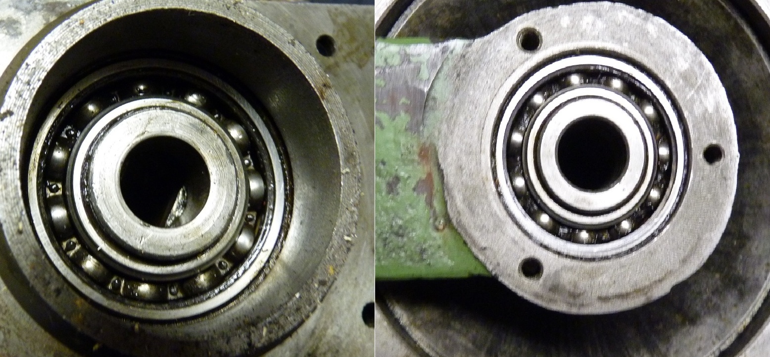

Prilagam slike. Naj pov
em, da je na levi strani slika od spodaj in prikazuje lezaj, ki je imel zunanji in notranji seger obroc. Kot je razvidno tudi, gre za sestavljeno os. Desna slika pa prikazuje lezaj zgoraj in je imel le seger obroc na osi.
Kot ste rekli, udari po lezaju ne razumem, kako bi na ta nacin izbil ven os. A ni pravilneje, da seudari po osi?

OdgovorNapisal/-a 0000000 » 18.5.2012 8:50
brez tega da boš prej razmontiral ročico ki premika to os gor pa dol...ne bo šlo...potem pa iz spodnje strani izbij os ven. No vsaj tako je na naših stebernih METALAC ČALOVEC BR-16
