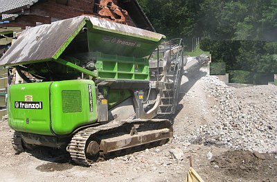

Tale je pri sosedu avgusta zamlel celo bajto betona in betonskih blokov v enem dnevu, 120 kW obrati so pa 2-13 rpm !!!! ima dva nasprotno vrteča valja z zobmi ki drobijo vse !! ...jeklo pa z magneti odstrani in bočno ven meče..
(Pa še ta video sem našel na Youtube-u)
