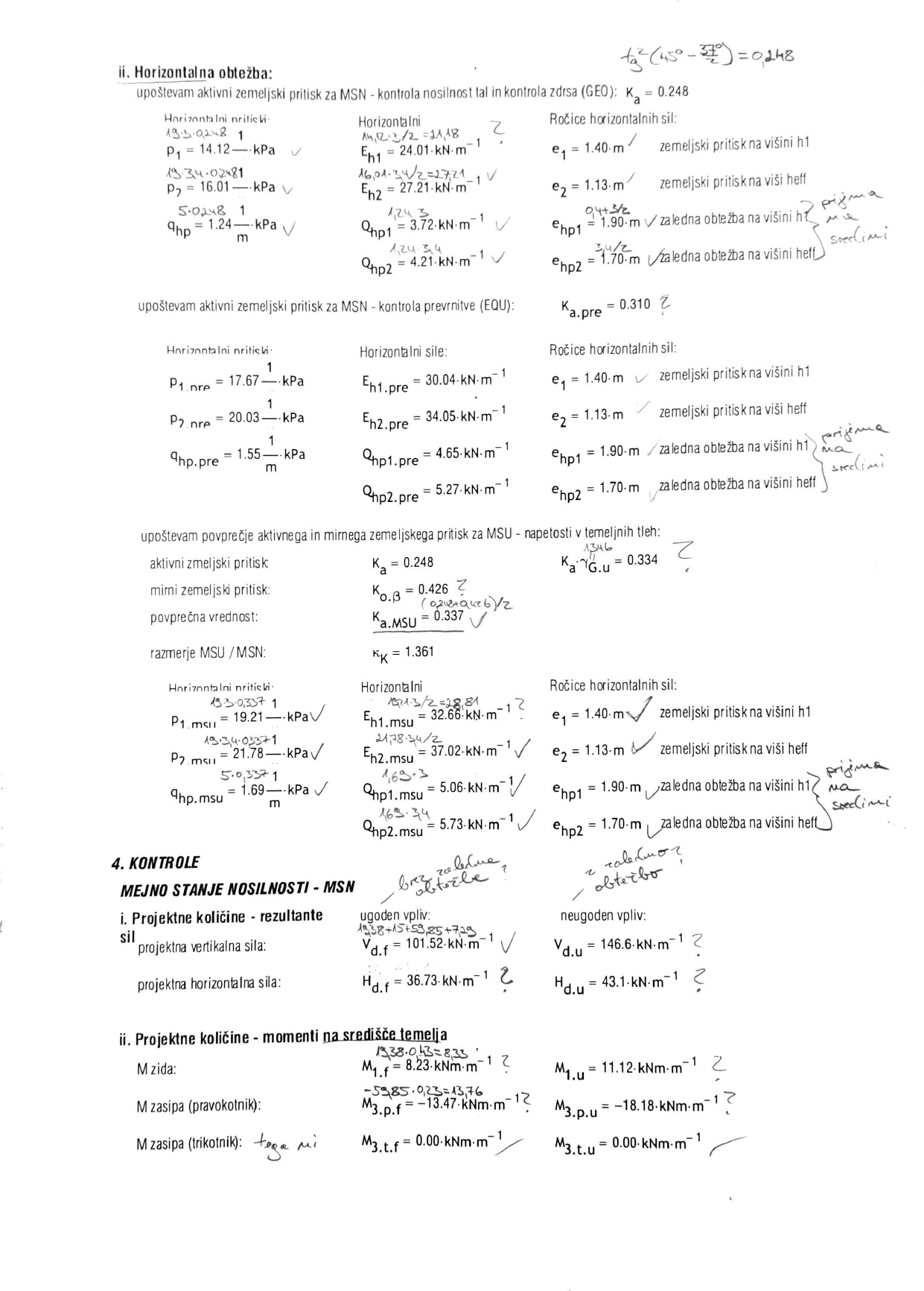

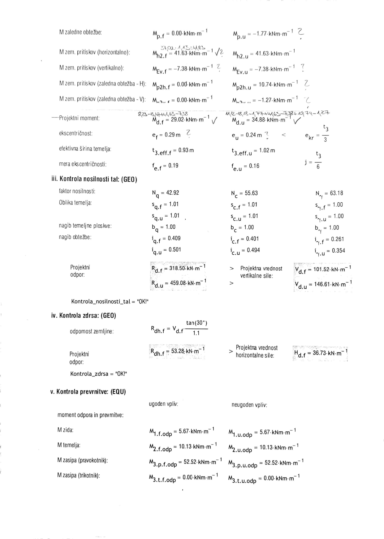

Imam en gradbeni problem, pa bi ga kar tukaj poskusil rešit, ker je povezano s strojništvom, pa tudi vem, da so mojstri tukaj, ki to poznajo. Rad bi naredil eno škarpo v samogradnji in sem mislil za lasten mir naredit preračun. Za vzorec sem vzel en dostopen preračun - klik.
Problem imam priti do teh številk, ki so v projektu, zato bi prosil za pomoč (spodaj sken do kamor sem prišel):
1. kako dobiš rezultanto zaledne obtežbe
2. kaj je narobe z mojim izračunom horizontalne sile Eh1 in Eh1.msu
3. kaj je ver. rezultanta zemeljskih pritiskov in zakaj je v izračunu projektne vertikalne sile
3. kaj je to neugoden vpliv - predvidevam da zaledna obtežba, ker tam momenti niso 0. In kako prideš do teh cifer za neugoden vpliv?
4. kako prideš do projektne horizontalne sile
