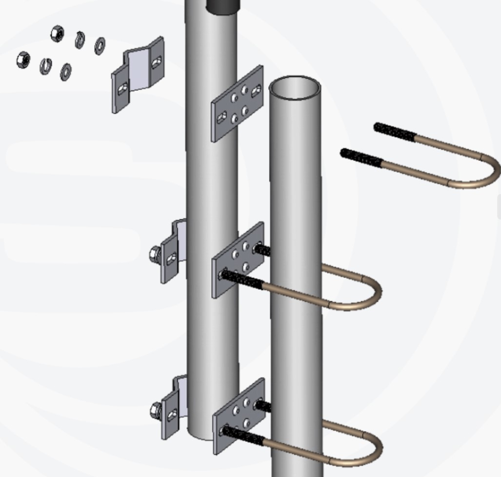

OdgovorNapisal/-a MTB75 » 7.11.2023 19:30
Gre za armiran betonski podest, na katerem je ograja, cca. 25 cm od roba, skupne površine kakšnih 15 m2. Antena je na nosilno cev (steber) fiksirana s tremi U objemkami, skica pripeta.

OdgovorNapisal/-a Žerjavar » 7.11.2023 20:33
Oprosti, moja kristalna krogla je v okvari in ne morem pri tebi nič pogledati in izmeriti, kar je potrebno za trdnostni račun.

sidrani z vijaki v beton in zaliti, afektiran del je povezan v obliki cca. 120°kroga s kovano ograjo,
:roll:
Malo premisli in tale "afektiran' 120˙ krog s kovano" ograjo opiši še enkrat; še bolje - skiciraj.

OdgovorNapisal/-a vili » 8.11.2023 12:03
slavc:
fant obvlada en 3d modelirnik oh in sploh, ne pa enega "škrnicl" papirja..., je pa lep 3d... :D :D :D
Re: Antenski drog - izračun
OdgovorNapisal/-a Žerjavar » 8.11.2023 15:39
vili napisal/-a:., je pa lep 3d...D
Zelo lep . Kar malce domnevam, da ga je copi / paste iz navodil proizvajalca za montažo.

OdgovorNapisal/-a MTB75 » 9.11.2023 7:43
Ja, fantje, imate prav. Priključek je iz navodil, da vilija ne bo preveč skrbelo.
