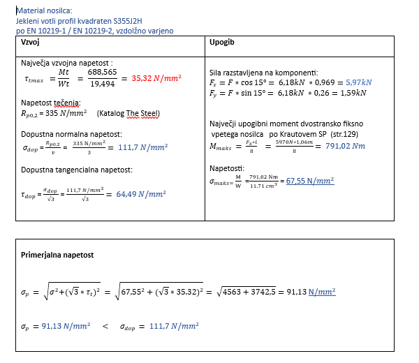

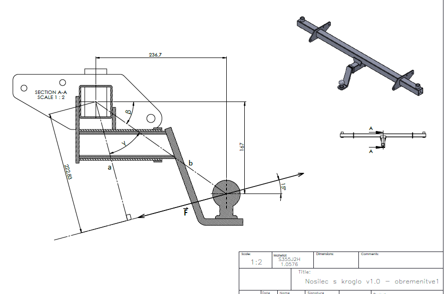

OdgovorNapisal/-a tadej p. » 13.12.2023 12:45
Še nekaj me zanima.
Pri sledečem primeru imam kombiniran vzvoj in nateg. Pri preračunu sem uporabil primerjalno napetost torzije in upogiba po Von Mises ampak res nisem gotov ali je bilo primerno, da sem pri tem uporabil samo večjo komponento upogiba po osi X, ali bi nekako moral upoštevati obe komponenti..
Je sicer sledeči potek nekako pravilen ali sem ga kje res močno užgal?
Preračun obremenitev prečnega nosilca 60x60mm
Torzija in upogib kombinirano strojnistvo forum.png (25.64 KiB) Videno 4124 krat
Aplicirana izmenična obremenitev na vlečno kroglo

OdgovorNapisal/-a vili » 13.12.2023 13:12
jaz bi to naredil v kakem FEM-u..., zadeva je kar kompleksna...
daj gor model, da se malo poigram..., pa, da vidim kaj bo vrglo ven...
Re: Vzvojna napetost v kvadratni cevi
OdgovorNapisal/-a grega09 » 14.12.2023 10:43
Kdo je to snoval? Ali sam in moraš še poračunati in gre v izdelavo ali samo računaš ali pa delaš projekt za faks?
Da se malo vmešam, preden greste v FEM, bi bilo dobro detajle na papirju razrešiti na 90%. Dobro je prej rešiti nekaj osnov, preden se vili matra v FEM-u. Ali pa naj pove kako bo modeliral pločevino na pločevino. Sem firbčen...
Tistole vpetje srednje cevi na glavno dolgo cev bi se dalo bolj elegantno rešiti in z manj kosi, pa lepše bi bilo potem za poračunati. Lepše pomeni bolj ziher rezultate in ne nekih neznank pri šlosarskih packarijah.
Pa pločevina na kateri imaš privarjeno kroglo je tudi čisto kontra zasnovana v celoti od idealne za prenos upogibnih obremenitev.
Prispevkov: 2218
OdgovorNapisal/-a vili » 14.12.2023 11:34
grega:
ne bo neko hudo matranje, bom zavrtel po MKE in to je to, enkrat proti večeru ali jutri..., pa naj še kdo...
OdgovorNapisal/-a grega09 » 14.12.2023 11:40
Saj vem da ne bo matranje, samo po vsej verjetnosti boš narobe naredil preračun... Še posebej če se ne boš matral. :roll:
Prispevkov: 2218
OdgovorNapisal/-a vili » 14.12.2023 12:06
grega:
me boš potem ti popravil, :evil: :evil:, če ga bom zasral... :o :o :o
