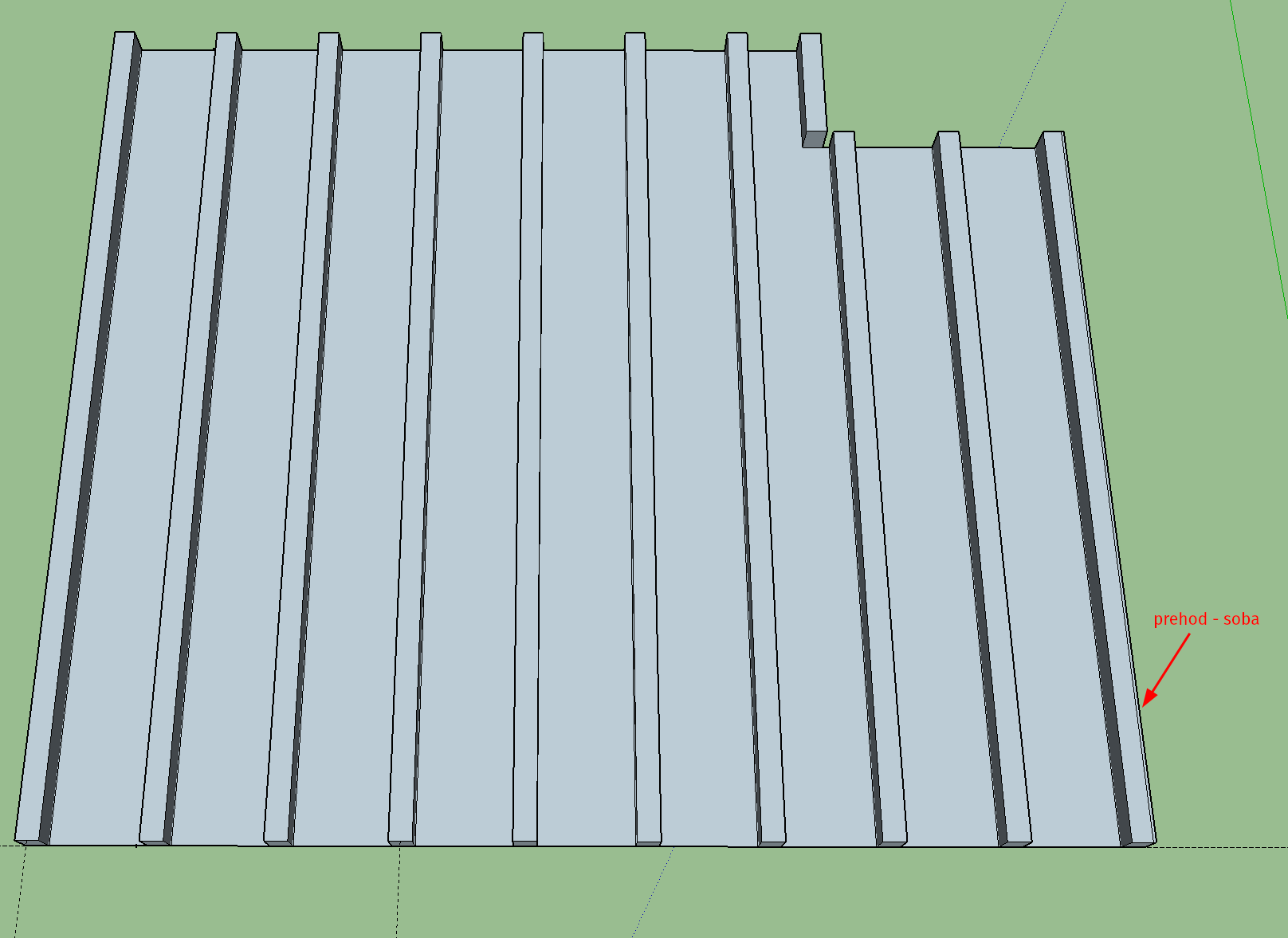

prosil bi vas za nasvet/izračun glede dimenzije tramov oz. lepljencev za stop oz tla. Prostor zgoraj bo sprva nenamenski, pozneje pa mogoče soba za goste oz. domača pisarna. Tla zgoraj bi 2x podeskal z OSB-jem in nato laminat. Zgornji prostor ne bi bil v celoti uporaben, ker gre proti poštevnini (poševnina je na levi) - uporabnega bi bilo cca. 3m dolžine (od 5,7), preostalo bi bilo pač zapolnjeno z izolacijo - zato tam tudi ne potrebujem neke nosilnosti (tuhtal sem o opciji, da bi od tam naprej dal enostavno profile in knauf - ki je tako ali tako predviden iz spodnje strani ter kamena volna med tramovi za izolacijo).
Dimenzije prostora so. 4,7m x 5,7m (ŠxD).
Prosil bi tudi za nasvet glede fiksiranja tramov, na višini kjer so predvideni tramovi je venec okrog in okrog, če bi bilo le možno bi hotel izvesti tako, da bi potem iz sosednjega prostora (desno - slika) lahko imel ravna tla (torej verjetno so potrebna kakšna "obešala" za fiksiranje v venec).
V priponki je moja vizualizacija, kjer sem tramove postavil tako, da bi se izhajal spoj OSB-plošč na sredini posameznega trama (vizualizacija je nastala pred idejo, da bi bili tramovi samo tam kjer so potrebni, zato so tu na celotni dolžini).
Najlepša hvala!

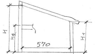

Predvidevam, da so tudi za spodnji prostor zidovi neobdelani (ni ometa). Iz tvojega opisa sklepam na prikazani vzdolžni presek. Za začetek povej označene mere.
Ali bo tudi spodnji prostor ogrevan le občasno?
Ali imaš v ostrešju že kaj toplotne izolacije in stropno oblogo?
Zunanji zidovi so iz votle opeke debeline 20 cm? Notranji zid je na drugi strani stalno ogrevan (tudi gornji del)?

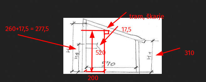

tako je, celoten prostor na vaši sliki (ki pravilno povzema situacijo) je neobdelan, tudi tla so gola - betonska plošča, pri čemer krajša stena (torej višja poševnina spodaj meji na bivalni, ogrevan prostor - kopalnico), zgoraj pa še ni prav tako nič (ampak bodo tudi bivalni prostori in prav tako kopalnica).
Ostale 3 stene so zunanje, planiram jih znotraj "zapreti" z knaufom (torej brez ometanja), pri čemer bi dodal še izolacijo (torej med zidaki in knaufom).
Spodnji prostor bo ogrevan kot ostali bivalni prostori (vedno), razmišljam o talnem gretju (v sklopu zamenjave talnih oblog celotne etaže).
Ostrešje še nima izolacije, ker ga bom letos menjal, streha bo zračna in nato bom izoliral med špirovci ter bi prav tako zapiral z knaufom.
Zunanji zidovi so iz votle (rdeče) opeke, fasada bo v prihodnosti izolativna, bi pa tale prostor od zunaj že letos oblekel v izolacijo ter mrežica + lepilo (ker so 3 zunanje stene) in imam v planu tudi nekoliko spremeniti postavitev oken itd...
Mere sem podal v sliki, spodnji rob venca je na 260cm. višina je do škarij (v=170mm), pri čemer pa imam v planu le-te "obrniti" za svojo višino in s tem pridobiti teh 170mm. Glede obstoječega trama, ki je oddaljen 2m od stene (kjer se povežejo škarje) pa bom danes rekel kakšno s krovcem (upam, da pride danes, ker me že 4 tedne prestavlja), ampak tudi v kolikor ne bo neke pametne rešitve me toliko ne prizadane, ker bi bil zgoraj "pomožen" prostor. Želja je predvsem izdelati trenutno neizdelan prostor spodaj.

OdgovorNapisal/-a Žerjavar » 8.3.2024 8:01
Gips plošča znotraj je odlična za občasno ogrevanje, sicer izgubiš na akumulaciji toplote v zidovih.
Med gips in opečnati zid lahko daš XPS, ostale tvorijo kondenz znotraj zidu.
Za odstranitev trama (vmesna lega) je preveriti nosilnost špirovcev (dimenzija, raster, sneg kg/m2 ?).
Za strop rabiš stropnike (trame) in ploščo ( les, ...) Priporočam deske 21 mm in stropnike 5 m v rastru (med sredino) 100 cm dimenzije 14 x 20 ali 16 x 18 cm.
