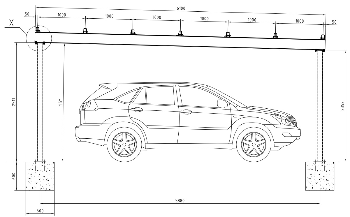

OdgovorNapisal/-a Gorišek » 21.4.2024 12:40
Želel bi si narediti kovinski nadstrešek za dva avtomobila z lopo ki bo zaprta z usb ploscami
Stresna kritina bo trapezna plocevina z5cm izolacije v padcu konstrukcije 15cm na 6m globine
Lokacija objekta je Blanca v Sevnici n.v. cca. 230m
Konstrukcijo bi vijačil skupaj z vijaki M16 s pomocjo 10mm debelimi ploščicami navarjenimi na posemezen konstrukcijski del prav tako bi vijačil stebre v tockovne temelje 60x60x60cm ki so ze pripravljeni
Hvala za pomoč pri izberi profilov, Ki sem jih podal ali sem čisto mimo ?

OdgovorNapisal/-a Žerjavar » 22.4.2024 7:22
Če sem prav razumel tvojo idejo? Uvoz avta in padec kritine v smeri puščic.
Začetna informacija (približno:
- Nosilec kritine razmak 100 cm, razpon (med podporama - legama) 300 cm, skupna dolžina 7 X 800 (?) cm, IPE 100 ali PC 100 x 60 x 4.
-Lega 4 kom po 600 cm, vsaka na 2 stebra IPE 220 ali PC200 x 120 x 7,1.
- Steber KC 120 x 4,5-
Prikaži še skice vijačenih spojev, možno da se kateri profil še spremeni. Lega (končna, vmesna) na steber, nosilec kritine (končni, vmesni) na lego (končno, vmesno), steber na temelj.

OdgovorNapisal/-a tehnik » 22.4.2024 9:22
Skice, če kaj pomagajo avtorju teme:

OdgovorNapisal/-a Žerjavar » 22.4.2024 10:25
tehnik napisal/-a:Skice, če kaj pomagajo avtorju teme:
Le pripomba:
- dno temelja ni dovolj veliko, da bi preprečilo nagib stebra v smeri nosilcev kritine. Bo potreben prvi in zadnji nosilec kritine bolj togi na upogib od ostalih in upogibno primerno pritrditi na stebre.
