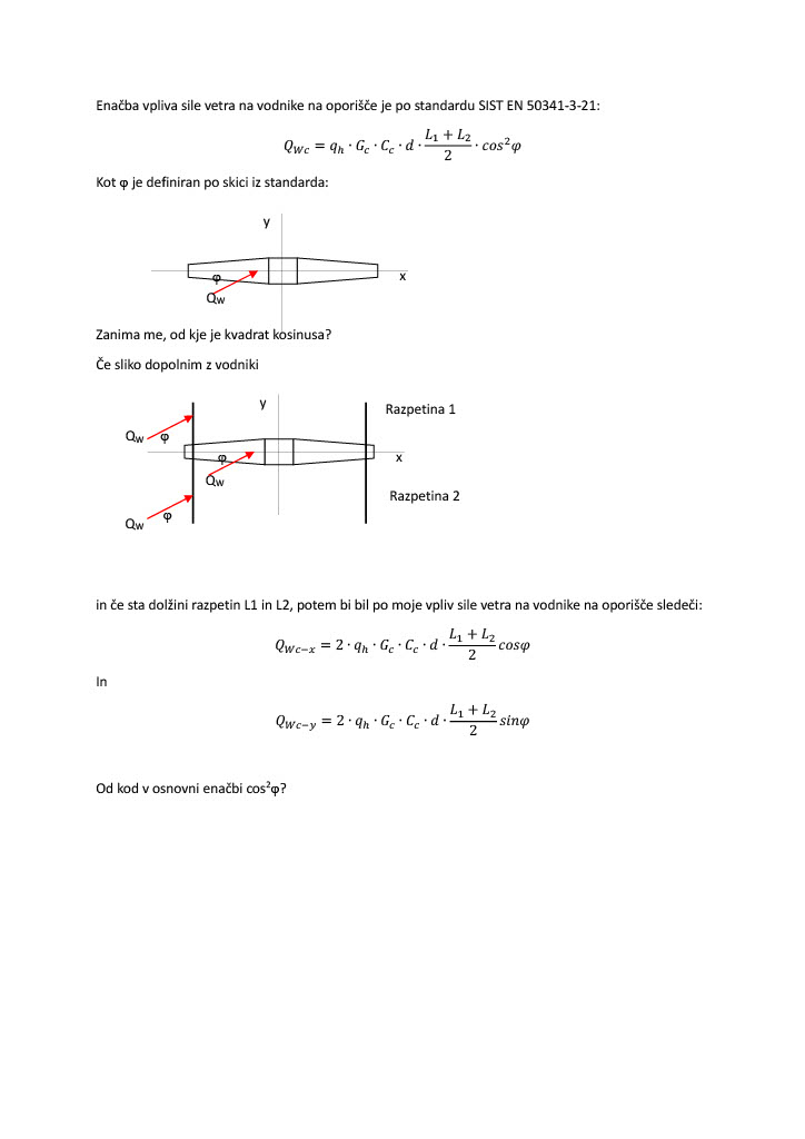

OdgovorNapisal/-a mirator » 5.3.2025 18:47
Mogoče mi bo kdo lahko pojasnil vprašanje iz priloge?

OdgovorNapisal/-a mirator » 10.3.2025 15:10
Izgleda, da sem zgrešil forum.
Vseeno pa, ke je bilo nekaj ogledov, moram dati poravek mojih enačb. Napačno se mi je v mojo formulo prikladla 2.
