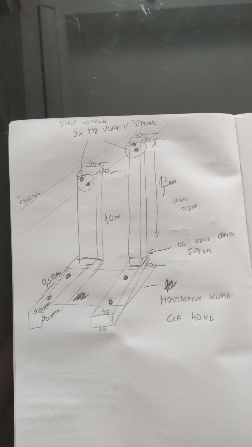

Imam vprašanje glede nosilnosti pohištvene cevi 40x20x2 mm, zvarjene v L vinkel (širina je 40mm, globina 20mm), kjer tadolgi del cca 1.3m dolg, kratek pa 0.5m dolg (2 kom, tadrugi je dolg cca 1m).
Privijačeno bo na špirovc z M8, 10cm dolgimi vijaki (celoten profil ni naslonjen na steno, samo zgornji del kjer je vijacen ter spodni del, ki pa je podlozen, da je narejen stik s steno).
Zanima me koliko nosilnosti bi takšna vinkla imela oz. bi nosila klimw napravo, teze cca 40kg?
Prilagam tudi skico.
Hvala za pomoč.

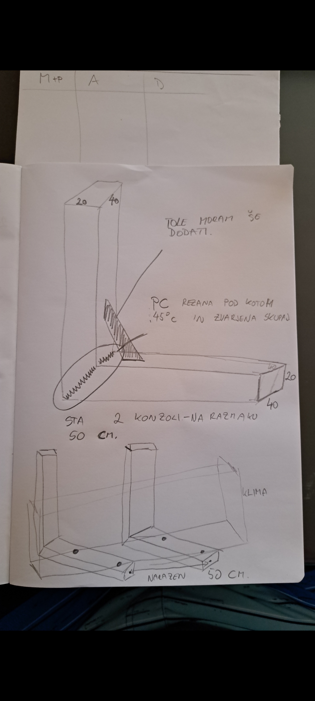

Prilagam skico kako sta vertikala in horizontala varjeni skupaj ter kje moram dodati ojačitev.
Sta 2 konzoli, narazen 50 cm (sredina konzole) na katerem bo klima. Klima bo vijacena na gumenih blažilcih.

domenc napisal/-a:Prilagam skico kako sta vertikala in horizontala varjeni skupaj .
Napačno razumljeno = slabo pojasnilo?? Po tvoji skici je pločevina trikotna, sem svetoval vmes pločevino pod 45°. Ojačitev po tvoji skici bo napoti klimi in biti bi morali po dve kot razširitev boka profila.

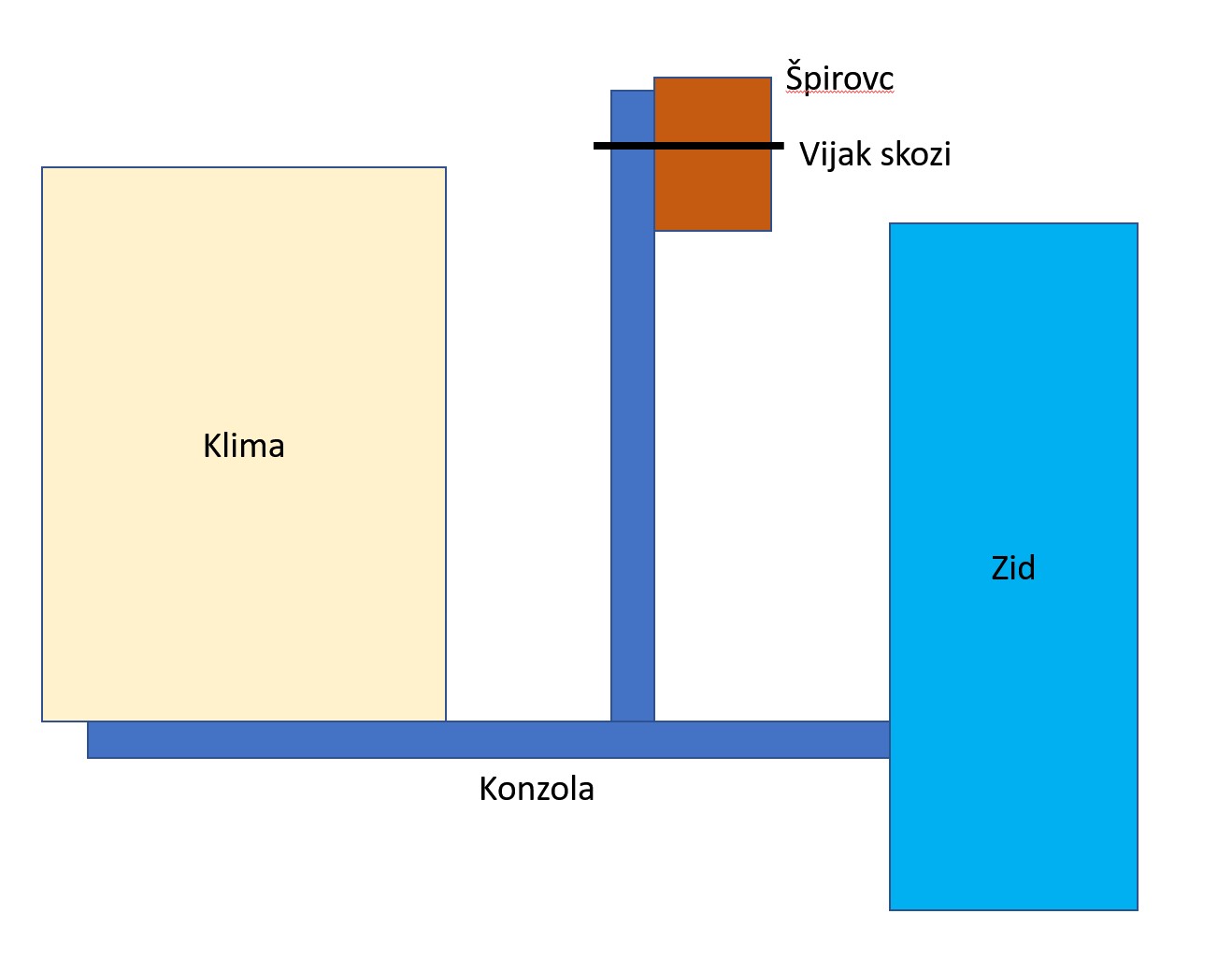

OdgovorNapisal/-a Žerjavar » 11.7.2025 19:13
konz 7.25.jpg (9.38 KiB) Videno 8797 krat
Malce zamude kot SŽ

OdgovorNapisal/-a domenc » 12.7.2025 17:54
Hm, zdela pa ne razumem najbolje.
Da, na skici sem pozabil narisati podaljšek proti zidu, da bo konzola s silami v spodnjem delu naslonjena (kot je na vaši sliki).
Ne razumem pa kje bi sedaj moral dati ojačitev? Bočno na vsakem koncu?

OdgovorNapisal/-a vili » 12.7.2025 18:29
pločevino se vstavi med poševno odrezani cevi in se nato zavari, bo pa tebi držalo tudi brez nje, rebro pa vseeno privari...
