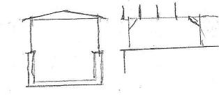

Obstoječi ležeci silos bi rad pokril s streho z lesenim ostrešjem. Silos že ima betonirane stene, na katere bi postavil steber in nato streho. Silos je širok 4m in dolg 14m. Izvedba enokapnice je sicer še najbolj enostavna, ampak zaradi vizualniega izgleda bi mogoče raje naredil dvokapnico z minimalnim naklonom (za pločevinasto streho 6° naklon). Tu pa nimam preveč dobre predstave kako izvesti in kako dimenzionirati les. Predvsem ne vem na kakšen način izvesti slemensko lego, če je sploh potrebna.
Razmišljal sem sledeče: zaradi višine mora biti streha na 2m stebrih, ki bi bili 3,5m narazen. Stebre povežem s povezniki in nato gor položim lego. Po dolžini 14m dam med stebre in lego ročnike. Ročnikov na poveznike ne bi dajal, zaradi dostopa spodaj. Ali je glede na velikost strehe potrebna slemenska lega, ali bi lahko naredil kako drugače ? Oziroma ali je dovolj, če na sredini poveznika dam stebre, na katere bi dal slemensko lego. Bi bili pa to zelo majhni stebrički, zaradi malega naklona.
In pa kakšne dimenzije lesa bi bile ustrezne: stebri in povezniki 16x16cm, kapna lega 16x18cm, špirovci in slemenska lega 10x14cm, škarje pa plohi 5cm ?

Preveri potrebno višino stebrov. Računaj, da bo silaža kakih 50 cm iznad betonskih sten, gor pa se še pelje traktor in kipanje silaže.
Skica izgleda brez kritine in lat.

Hvala za skico. V silosu ne bo silaže :D . Tako da je 2m višina stebrov ok. Zamislil sem si tako kot na skici, da. Ampak ne vem ali je zadosti, če v slemenu samo špirovce spojim ali moram dati kakšno manjšo lego, ki bi bila podprta na poveznik ?

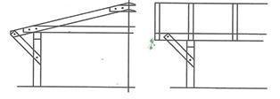

Prilagam novo skico.
- naklon kritine predlagam 14°, da se lahko uporabi tudi strešne plošče 1 m2 (vlaknenka, esal, ...) Temu se tudi prilagodi položaj lat.
- spoji označeni le z krožcem so z moznikom skozi ter varovani z vijakom. To lahko dela tudi nekdo, ki še ni bil pomočnik tesarju.
Če se s tem strinjaš, bom delal naprej
Prispevkov: 8731

Naklon je lahko tudi 14°, moram pa reči, da ne razumem čisto opore/ročnika špirovca na levi skici. Seveda se strinjam in prosim za nadaljevanje :D .

OdgovorNapisal/-a Žerjavar » 4.2.2026 14:48
RUros napisal/-a: ne razumem čisto opore/ročnika špirovca na levi skici.
Običajno se roka dela na notranjo stran = med steber in poveznik. Tu se mi je zdelo, da mora biti notranja stran čista, da ni ovira za traktor, ki tlači silažo. Je pa treba zavarovati možnost nagiba stebra.
Prispevkov: 8731
Re: Nadstrešek za ležeči silos
OdgovorNapisal/-a RUros » 4.2.2026 18:11
Aha razumem. Torej moram paziti na razpored/razmak špirovcev, tako da bodo tik nad stebri, da bom lahko namestil roko.

OdgovorNapisal/-a Žerjavar » 5.2.2026 14:52
Predlagam:
- Lata na razmaku 87 cm za razpon po 105 cm, 6 x 5 cm. Za fiksiranje vrhnjega dela pred nihanjem v vzdolžni smeri se naredi skupno 4 diagonale, da se v nivoju lat doda diagonalo iz kosov lat med dvema latama in špirovcema, skupaj 4 x 3 = 12 kosov dolžine 1,5 m.
- Špirovci dolžine 2,8 m skupaj 30 kom, razmak 105 cm, 10 x 12 cm. Za vsak par špirovcev poveznik iz 2 kom deska (ploh) 4 x 12 cm dolžine 440 cm. Spoj s po dva kom sornikom skozi iz cev 3/4" in vijakom M8.
- Lega 2 kom na stebrih dolžina skupaj 14 m razmak stebrov 420 cm, 16 x 22 cm.
- Steber skupaj 8 kom višine 200 cm, 16 x 16 cm. Roka med stebrom in lego skupaj 6 kom dolžine 120 cm, iz 2 kom deska 4*12 cm, sornik iz cev 1/2 " ter vijak M 8. Roka med stebrom in špirovcem skupaj 10 kom dolžine 120 cm iz po 2 kom deska 4 x 12 cm ter cev 1/2 ", v spoju na špirovec še po 2 deščici 3 x 12 x 12 cm.
Prispevkov: 8731

Za roko med stebrom in lego je napisano 6 kom. Se pravi na končne stebre 4 kom, 2 pa nekje na vmesna stebra ?
Za roko med stebrom in špirovcem je napisano 10 kom. Ne vem če prav razumem, ampak če je 8 stebrov potem je teh rok tudi 8 ? Ali morata biti še 2 na drugem mestu ?

OdgovorNapisal/-a Žerjavar » 6.2.2026 9:14
RUros napisal/-a: Ali lahko namesto cevi za sornik in vijak, uporabim samo vijak večje dimenzije ?
- Kritičen je pritisk sornika na les. vijak bi moral imeti gladko steblo premera kot je predvidena cev. Na vijaku mora z obeh strani biti velika podložka za les (večja od cevi), da prepreči možnost izvleka cevi.
- OK
- Moja napaka, obdeloval sem hkrati varianto s 4 in 5 stebri v liniji. napisal sem za varianto s 5 stebri. Vsak steber mora biti varovan, da se prečno ne nagne.
Prispevkov: 8731
