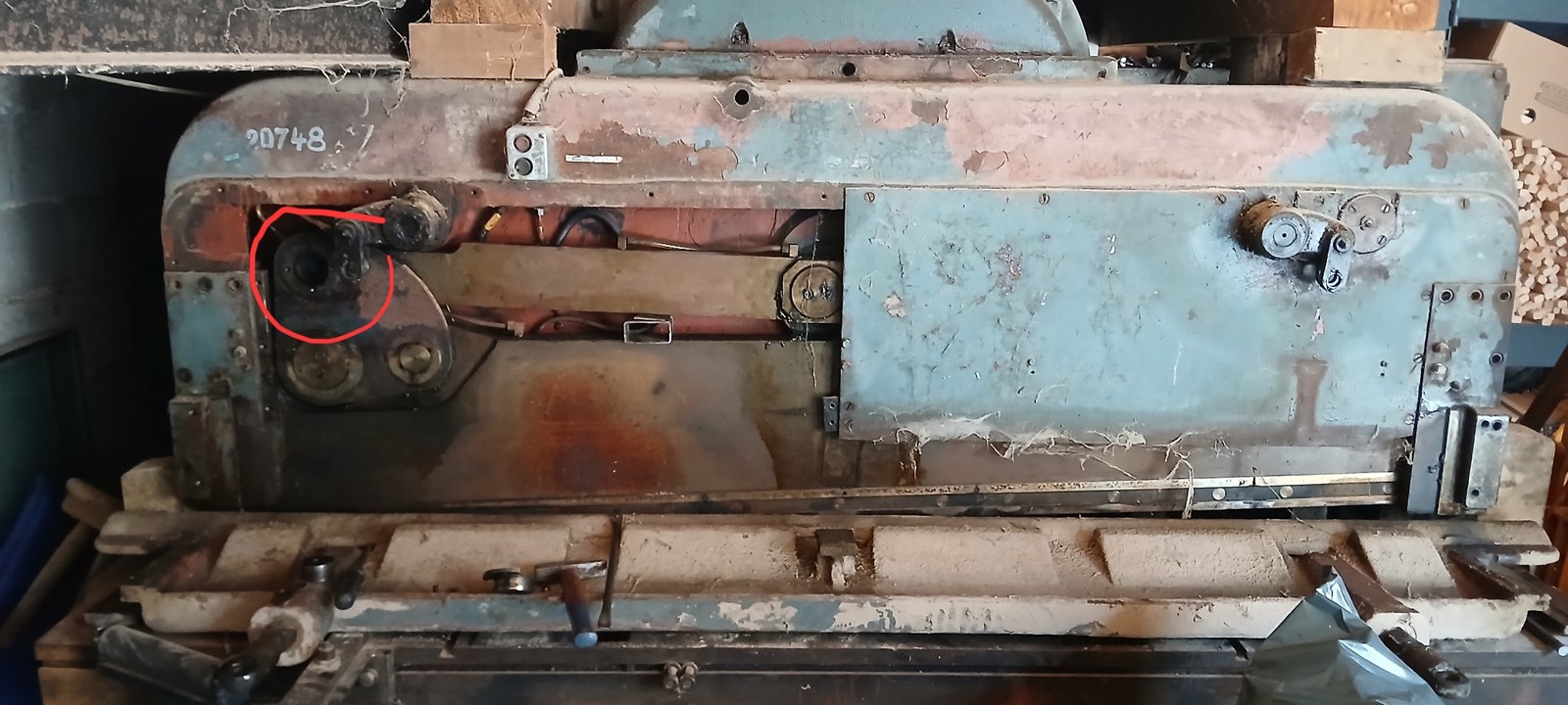

Doma imam ekscentrične giljotinske škarje za pločevino ITM, Idustrija traktora i mašina (sedanji IMT) letnik 1961. (Pravi zgodovinskh kos :D)
Podatki:
TIP: MM
BROJ: 198
SERIJA: IX
GOD IZRADE: 1961
ŠIRINA LIMA: 2000mm
MAX DEB. LIMA: 4mm
Težina: 3500 kg

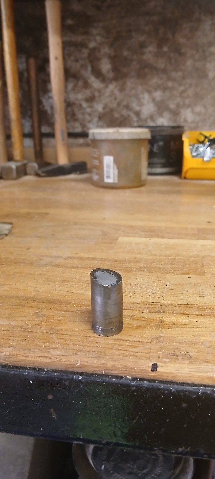

Sedaj se mi je na vzvodu kjer drži prvo polovico škarji odlomil varnostni sornik. Problem je ker ne vem iz katerega materiala je. Mora biti čim bolj podoben temu, da se ob preobremenitvi zlomi in ne poškoduje ekscentra ali sklopke itd. Kje bi lahko dobil kakšno dokumentacijo, oz. če je imel že kdo opravka s tem. Sornik smo poskusili tudi brusiti in skoraj ni isker. Je premera 17mm. Najvrjetneje je kakšna litina?
Prilagam tudi sliko sornika in škarji. Jih pa potrebujem parkrat na leto in sem tudi navdušenec nad starimi stroji in tehnike nasploh.

S slike sornika se vidi, da je prva razpoka nastala že nekaj časa nazaj. Material na mestu loma je videti finozrnat, tako da ni navaden material.
