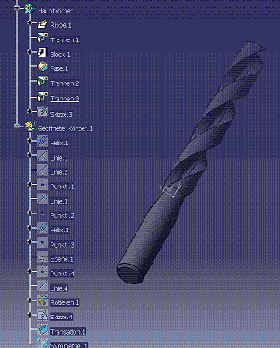

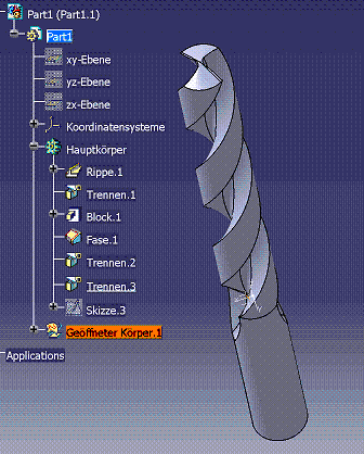

OdgovorNapisal/-a j&m » 4.3.2007 10:58
Ali bi mi lahko kdo prosim posredoval kakšen že narejen model rezkarja ali svedra v Catii V5. Za odgovore in pomoč hvala.

OdgovorNapisal/-a M38885 » 4.3.2007 22:16
