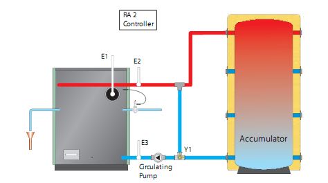

Če analiziram shemo ima zalogovnik vstop vroče vode iz peči lahko skozi spodnji ali srednji priključek. Prav tako uporablja oba priključka voda iz radiatorjev. Ni mi jasno kako izgledata registra v zalogovniku ali je samo eden in gre polovica vroče vode nazaj v peč, polovica pa v radijatorje ? Logično bi bilo, da gre vroča voda iz peči v spodnji priključek in iztopa v tretjem od spodaj. Hladna voda iz radijatorjev bi vstopala v drugem od spodaj in izhod na vrhu zalogovnika. Mešanja teh dveh sistemov naj ne bi bilo ali pač ?

Ne, ne, to ima prav. Vstop grelne vode v hranilnik je vedno na tretjem-vrhnjem stranskem priklopu. Razlog je, da ko zakuriš, dobaviš toploto po najkrajši poti v sistem. V nasprotnem primeru bi moral najprej segreti hranilnik, šele nato bi toplota šla v sistem...za ta čas pa bi ga žena že stisnila za.... :lol:

Ja tako pravi tudi mojster. Vhod je na vrhu. Levi Seltronov mešalni ventil skrbi, da se ne meša celotni hranilnik, desni pa je izključno zaradi varovanja povratka.
Levega sem (po telefonskem navodilu mojstra) dal na manual mode, in ga zavil čisto desno in zdaj je celotni zalogovnik segret. Segreval pa se je kljub temu stopenjsko. Najprej vrh, potem sredina in na koncu spodaj.
Z mojstom sva dogovorjena da 2-3 dni, dokler ne pride, pustim zdaj tako in potem bomo videli.

OdgovorNapisal/-a mib » 6.2.2017 17:14
No, tu je malo bolj plastična ponazoritev priklopa hranilnika:

Zalogovnik je torej brez izmenjevalca, ampak je poln vode, ki se meša preko mešalnih ventilov z obema sistemoma. Peč se verjetno regulira s pomočjo tipala na vrhu zalogovnika, kjer pa je vedno najbolj vroče ne glede na temperaturo polovice zalogovnika. Zato se peč izklopi tudi, ko je polovica zalogovnika hladnega. Regulacija sistema, kjer se poljubno meša voda iz peči in radijatorjev pa zna biti znanost in je odvisna tudi od radijatorskega sistema oziroma izgub v njem. Verjetno jih je zelo malo, ker se sistem greje tudi brez črpalk.
