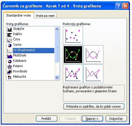

OdgovorNapisal/-a Peke » 28.2.2006 6:36
Zdravo
Vzemimo za primer tabelo:
Izberi vrednosti tabele in izberi ikono za izdelavo grafov.
Izberi graf: XY (raztreseni):
Izberi kakšen graf želiš, nastavitve...

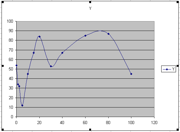

Graf ki ga bi moral dobiti bi moral biti podoben temu:
Torej, podatki na X osi so v merilu.
Upam, da ti je v pomoč in da je to kar si iskal.

OdgovorNapisal/-a gricko » 28.2.2006 8:33
Eeeeeeeeeee majstore
pa to sem iskal.
Jaz pa sem se hepan mučil z črtnim grafikonom.
Najlepša hvala!!
