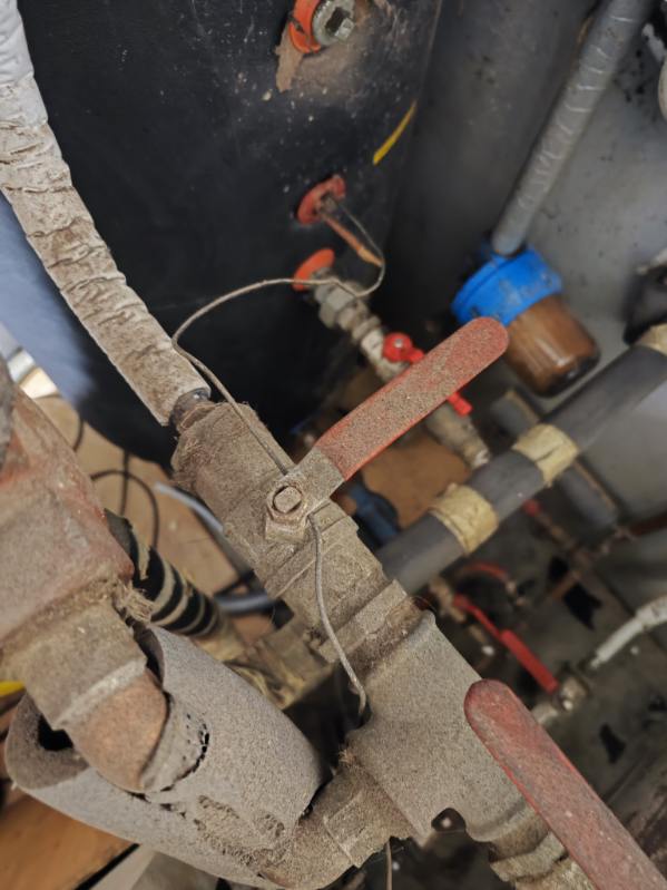

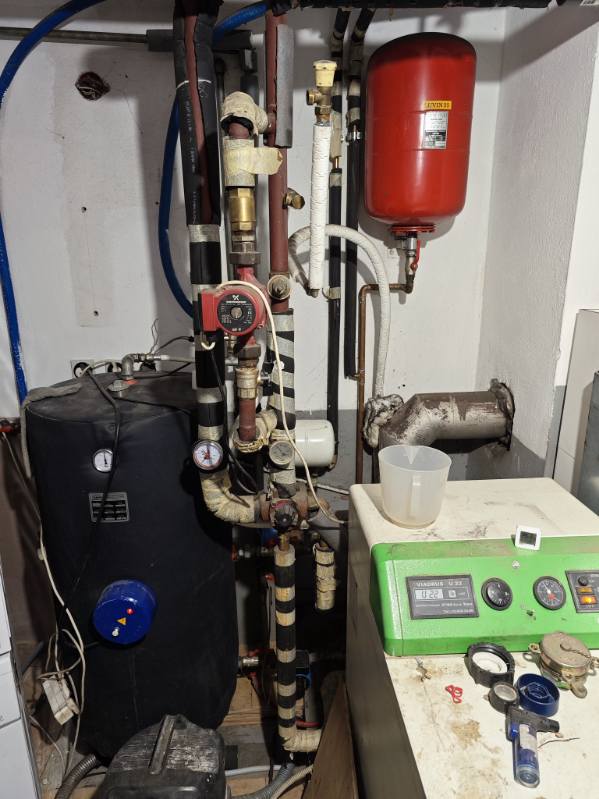

Zdravo,
s kitajske sem dobil toplotno črpalko, pri njih zelo cenjeno, s kvalitetnimi komponentami, Panasonic, Carrel, Danfoss...
Zadevo bi sam priklopil, trenutno kar direkt brez zalogovnika, poleg peletnega kotla. kasneje pa s predelavo obstoječega 200l inox bojlerja v zalogovnik in nakupom novega 300l bojlerja z 4m2 spiralo.komentarji in zadržki dobrodošli.

Toplotna črpalka ni kotel in ne potrebuje zalogovnika. Če imate radiatorje morajo biti ventili odprti ali zaprti. Nič vmes. Morajo pa biti odprti vsaj trije radijatorji, ko se bo grelo s TČ.

TČ je toplotni stroj, ni kotel. Vsaka TČ si pretok regulira glede na temperature, namen in trenutno moč delovanja. Le ta se stalno spreminja, lahko je zelo majhen (gretje sanitarne vode) ali maximalen (odtaljevanje). Glede soseda ne vem kako močno TČ ima. Namenoma je za TČ bolje, da je poddimenzionirana. Tako so mi razložili ponudniki TČ, ko sem nabavljal TČ. Načeloma je zalogovnik bedarija; predvsem če imaš talno gretje.

Pri montaži je dobro upoštevati vsaj osnove.
1. Minimalen pretok
2. Najvišja dovoljena diferenca med dvižnim in povratnim vodom
3. Najmanjša dovoljena količina vode v sistemu
4. največ energije v najnižji še uporabni temperaturi
