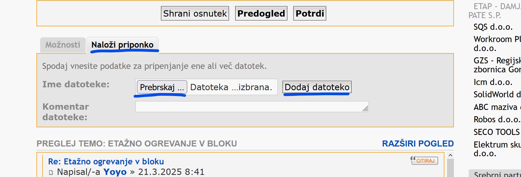

OdgovorNapisal/-a fikus_ » 21.3.2025 9:00
Pod poljem za vnos sporočila:
Posnetek zaslona 2025-03-21 085955.jpg (192.73 KiB) Videno 10323 krat

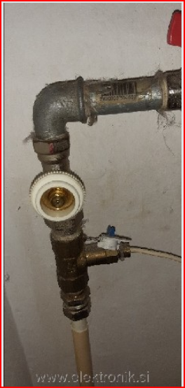

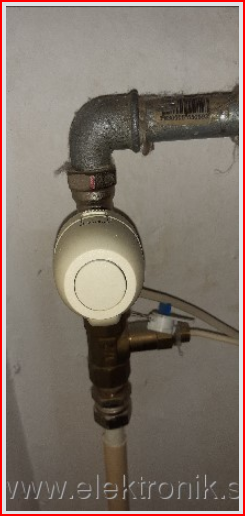

Dodajam sliki termo ventila ! Naj dodam,da sem iglo ventila večkrat pritisnil do konca in se je vrnila v začetni položaj . Ali je ventil do konca ven tega pa zagotovo ne vem . Ne upam ga s kleščami izvleči ker gre za tanko iglo in se lahko poškoduje . Tudi z WD40 sem sprejal ....kaj še ostane ?
Hvala za pomoč !
Termostatski etažni ventil (1).png (165.57 KiB) Videno 10278 krat
Termostatski etažni ventil.png (134.71 KiB) Videno 10278 krat

Ne poznam tega ventila, sem še pa enkrat prebral prvotno sporočilo. Praviš da se je letošnjo kurilno sezono pojavil problem.
Možno je, da je dobavitelj toplote za blok zmanjšal temperaturo dovoda toplote, zato traja dalj časa da se vse segreje, sploh če je stanovanje močno podhlajeno. V tem primeru ni nič narobe.
Je pa tale problem mogoče iztočnica za sanacijo ogrevanja. Izdelava dvocevnega sistema z svojo črpalko in mešalnim ventilom na vhodu?
