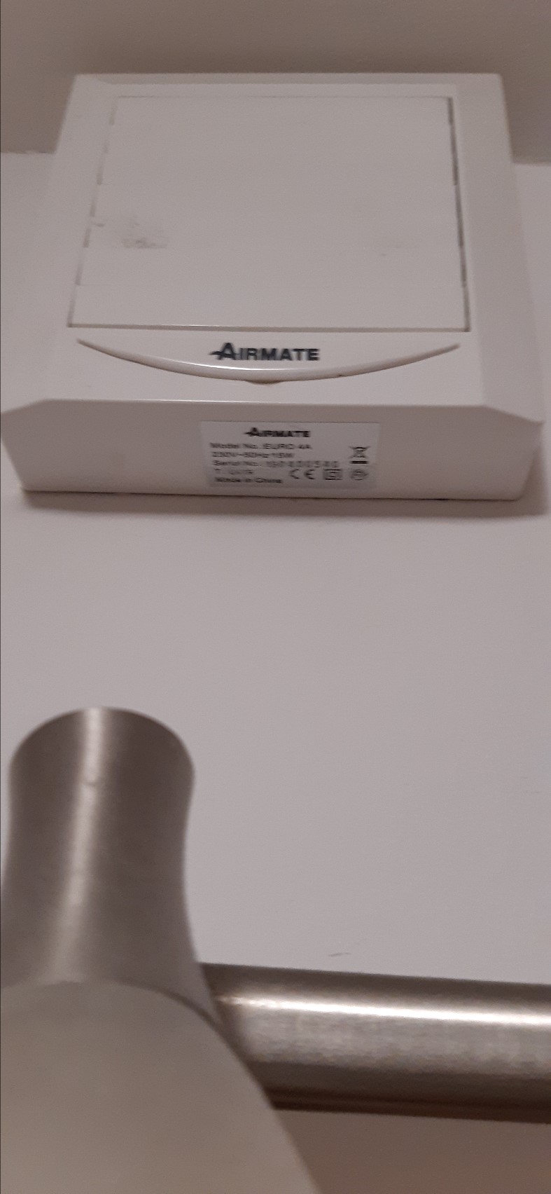

potrebujem nasvet glede prezračevanja v kopalnici kjer ni okna . Imamo centralni prezračevalni vod ,ki se vklaplja ob določenih urah in izvod cevi v vsaki kopalnici na kar smo priklopili ventilator za lažje odvajanje . Največji problem predstavlja prah ,ki se preko ventilatorja vrača v kopalnico čeprav sem namestil loputo z zaporo . Ventilator je aksialni AIRMATE. Hvala .

Centralni prezračevalni vod ob določenih urah odesava (ustvarja vakuum) v ostalem času pa lahko s svojim ventilatorjem potiskaš zrak iz kopalnice v prezračevalni vod?
Prezračevalni vod je vertikalni jašek ki ima ventilator na vrhu?

clovek napisal/-a: v ostalem času pa lahko s svojim ventilatorjem potiskaš zrak iz kopalnice v prezračevalni vod?
s tem si ustvaril v prezračevalem vodu nadtlak in tvoj iztisnjeni zrak (vlaga, vonjave, prah, ...) bo iztekal tudi v ostala stanovanja na istem vodu.
