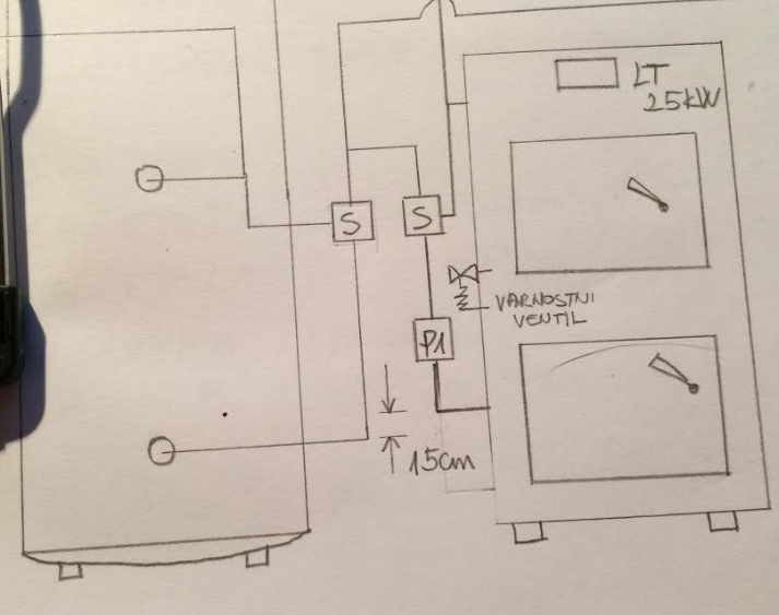

Imam kotel na polena od WVTERM LT 25 zvezan po shemi, ki jo prilagam. Izvajalec zagotavlja da je vse ok zvezano.
Težave, ki se mi pojavljajo so:
1. včasih se zgodi, da se peč hladi, kljub temu da spodnji del zalogovnika ni segret (v bistvu se mi zdi da sta večinoma ogreta samo vrhnji in srednji sloj.
2. včeraj se je zgodilo, da se je peč hladila, segret pa je bil zgolj vrhnji del zalogovnika.
3. ko je sistem polno segret, se dogaja, da kljub temu da imam npr. nastavljeno temperaturo na termostatu 23 stopinj, pride temperatura tudi na 25,5 stopinj - naj bi bilo zaradi termodinamike - vroča voda gre gor.. tudi če obtočna črpalka ne laufa.
Točka 1 in še bolj 2 me najbolj frustrirata saj se to ne bi smelo dogajati :(.
Ogreva se cca. 210 m2.
Glede izolacije.. hiša je starejša.
Kurim dve leti stara drva dolžine 50cm (jesen, hrast).
Peč na olje se ne uporablja.
Če je vse vredu z vezavo me zanima, če so možne še kakšne izboljšave na sistemu.
hvala že vnaprej.

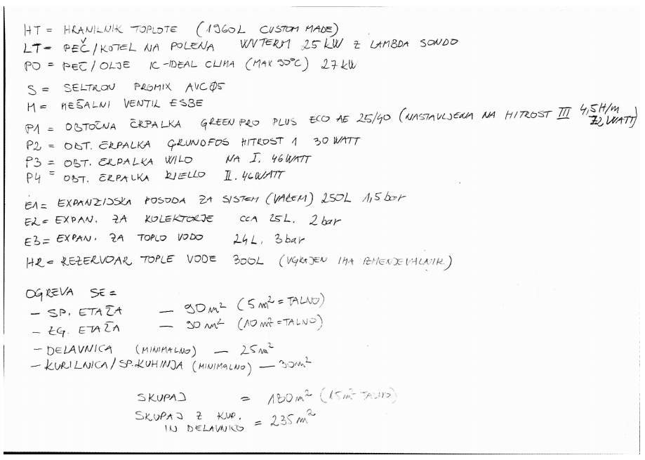

To pa je legenda, kaj je uporabljeno in koliko se ogreva
To je shema kako je zvezano

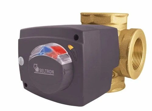

Tule verjetno misliš Seltron mešalni ventil? Na skici označeno kot S.
Ni treba. Ta ventil samostojno skrbi, da v peč ne prihaja preveč mrzla voda. Dokler je povratni vod in spodnji konec zalogovnika preveč mrzel, omogoča le termodinamični obtok v peči = topla voda iz peči gre skozi ta ventil zopet v peč. Ko se voda dovolj segreje, Začne mešalni ventil mešati toplo vodo peči s povratno vodo, da je povratek v peč dovolj topel. S tem je nekaj viška tople vode ki ogreje vrh zalogovnika in termostat dovoli vklop obtočne črpalke.
Iz opisanega predvidevam, da je spodnji del zalogovnika nižje, kot spodnji del vode v kotlu. Se ne more vsa voda zalogovnika segreti, ker ni termodinamičnega obtoka. Problem reši črpalka za obtok vode iz kotla v zalogovnik.
Peč ima varnostno rešitev pred pregretjem, če bi bil hranilnik poln in nima kam odvajati odvečno toploto, potem se peč ko doseže temperaturo 88 stopinj celzija hladi..
Atomatsko hlajenje vode kotla sproži termostat v kotlu. Ni važen razlog, zakaj se je voda pregrela. Tudi če je zalogovnik ves hladen, ker je nekaj preprečilo vtok vroče vode, se bo ob pregretju kotla začelo ohlajanje.
Humm.. peč je dejansko res cca 3-5 cm višje od zalogovnika.

OdgovorNapisal/-a Žerjavar » 5.2.2017 16:46
cyk napisal/-a:Humm.. peč je dejansko res cca 3-5 cm višje od zalogovnika.
Primerjaj višini priključka za povratno vodo.
Prispevkov: 8666
Re: Kotel na polena - težave
OdgovorNapisal/-a cyk » 5.2.2017 23:19
priključek je v hranilniku cca 15 cm nižje.
cyk
Prispevkov: 11
Pridružen: 4.2.2017 17:27
OdgovorNapisal/-a Žerjavar » 6.2.2017 6:52
Spodnjih 15 cm zalogovnika ne moreš niti teoretično segreti.Kako pa je višje pa je odvisno predvsem od preseka, dolžine in ovir v povezovalni cevi. Občasno vklapljanje obtočne črpalke tudi zmanjšuje obtok skozi zalogovnik, ker je v delu cevi nekaj časa tok v eno smer, nekaj časa pa v drugo.

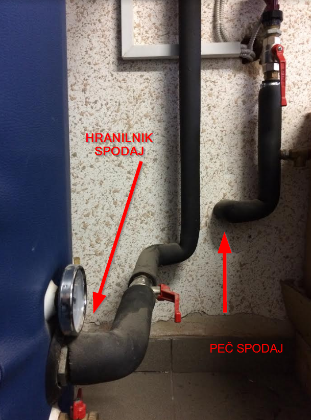

15 cm razlike sem mislil tule (glej priponko):
Popravek - razlika višine med spodnjima priklopoma hranilnika in peči

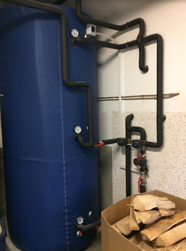

Bi se samo toliko vmešal, da bi vprašal za tale zalogovnik. Ima tri vhode in en izhod ? Torej tri registre, ki med sabo niso povezani ?

cyk napisal/-a:A to je dobro? :
Slabo z vidika pregrevanja kotla, ko zalogovnik še ni poln.
Kje je najboljše da se namesti?
Če imaš v dvižnem vodu štirikraki mešalni ventil, potem na hladni vodi iz zalogovnika spodaj. Pri trikrakem mešalnem ventilu dvižnega voda pa v povratno vodo pred mešalnim ventilom za vzdrževanje toplega povratka.
Ta črpalka je lahko zelo majhne moči. Na vročo vodo iz kotla se namesti termostat, ki to črpalko vklaplja le takrat, ko voda kotla preseže določeno temperaturo - recimo 5 do 10°C prej, kot se vklopi prisilno hlajenje kotla.
Tako sem tudi jaz mislil.

tehnik napisal/-a:Bi se samo toliko vmešal, da bi vprašal za tale zalogovnik. Ima tri vhode in en izhod ?
Mislim, da ja.
tehnik napisal/-a:Torej tri registre, ki med sabo niso povezani ?
To pa ne bi vedel. Mislim da med sabo so povezani. V prilogi še slika kako tole izgleda.
Hranilnik 1960l

Žerjavar napisal/-a:Če imaš v dvižnem vodu štirikraki mešalni ventil, potem na hladni vodi iz zalogovnika spodaj. Pri trikrakem mešalnem ventilu dvižnega voda pa v povratno vodo pred mešalnim ventilom za vzdrževanje toplega povratka.
Mislim da je trikraki. Je takšen: http://www.instal.si/web_slike/3016_me% ... ogonom.jpg
Prilagam še sliko:
Seltron mešalna ventila
Seltron mešalni ventili.png (786.84 KiB) Videno 5988 krat
Žerjavar napisal/-a:Tako sem tudi jaz mislil.
V priponki še slika kako tole izgleda.
Shranilnik spodaj - razlika v višini med pečjo in hranilnikom
Hranilnik spodaj.png (851 KiB) Videno 5988 krat

Pravzaprav obratno ?! Maaah meni ni več nič jasno :cry:
Mojster mi je rekel, da dam levi Seltronov mešalni ventil v manual mode in ga zavijem desno. In dejansko se zdaj (ko se je napolnila zgornja in sredinska polovica) začela polniti še spodnja (temperatura narašča).
