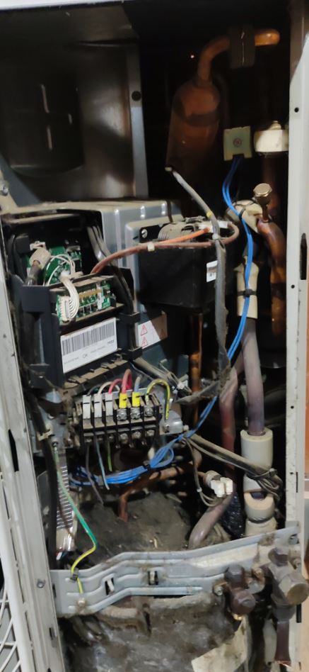

Vem da je na to temo veliko napisano in vse, vendar bi rad prosil za pomoč v kolikor je mogoče predelati Klimatsko napravo v TČ zrak-voda, gre se za Daikin RZQSG100L8V1B9.
Klima dela imam obe enoti notranjo in zunanjo z termostatom oz ragulacijo vred saj ni imela pilota.
Vem da so TČ dandanes veliko bolj dostopni ampak zaradi vložitve denarja v gradnjo nimam dovolj za nakup TČ-ja.
Prav tako me zanima koliko kaj stane tovrstna predelava in če je kdo iz štajerskega konca ki bi mi pomagal to spraviti v pogon?
Pišete lahko tukaj oziroma osebno na flegleon@gmail.com.
Zraven še dodajam nekaj slik od klime.
Lep pozdrav, Leon

Ne bo ti delalo pri nižjih zunanjih temp., je tudi vprašanje, do katere temp. bi ogrevala, tudi zaradi plina v klimi.

Če klima ima funkcijo gretja zakaj bi jo predelaval na zrak-voda ??? zaradi talnega gretja ??...
Nikakor !!! Uporabi klimo za gretje zrak-zrak... in si zmagal...

Takšna klima, ne bo nič kaj slabše delovala kot vsaka tista TČ, ki ima za zunanjo enoto klimo, kar je pa tako večina cenejših.
Problem pri takšni predelavi je samo krmilje, ki pač mora biti bolj primitivno.

vodo v zalogovniku boš grel kako???, če boš s "pumpo" moraš v zalogovnik vgraditi kondenzator, to je tisti, ki ti greje ali hladi zrak, da ti bo grel vodo v njem, seveda mora biti ta "pumpa" reverzibilna, no verjetno je, enkrat gre toplota v eno drugič pa v drugo smer..., zelo enostavno, haha..., koliko bo pa koštalo???

ja nekje v tej smeri sem študiral da bi izdelal cevni izmenjevelec in ga vstavil v zalogovnik ali pa da bi kupil ploščati izmenjevalec plin/voda pa nato voda v zalogovnik.

Ne vem kak je tvoj budget, ampak kitajsko "mono blok" črpalko bi moral dobiti za manj kot 2000€. če imaš kolikor toliko izolirano hišo in nizkotemperaturno ogrevanje kar glede na novogradnjo in talno imaš, potem naj bi 8kw bilo dost.
