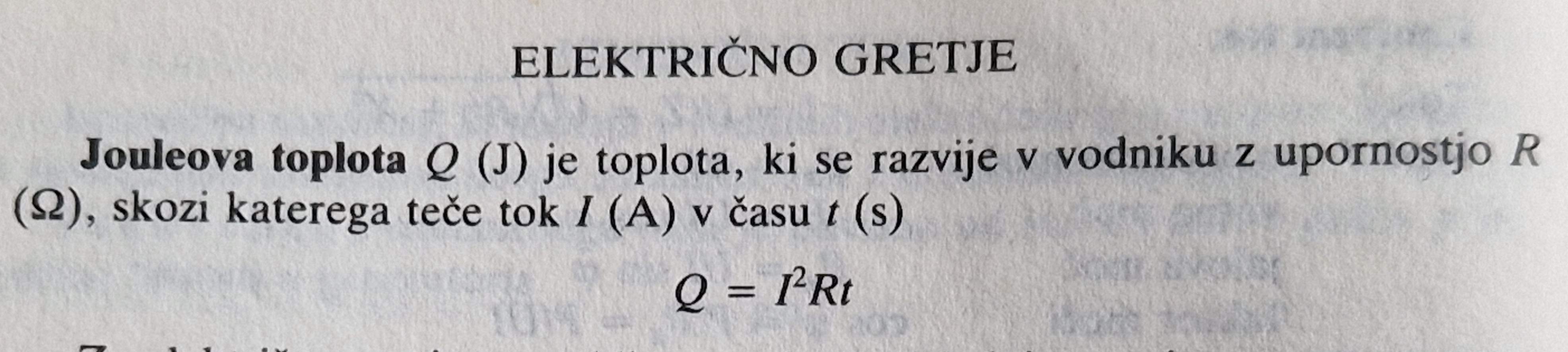

Re: Vetrna elektrarna četrtič.
OdgovorNapisal/-a Zaspanc » 27.4.2024 8:44
Osnove so P=UxI, Q=Pxt, pa Ohmov zakonček.
Pa še te so izpeljane okrajšave integralov.
Tako da ja, motiš se :) :wink:
Je pa v atejevem svetem pismu iz leta 1987 tole:
Kraut 1987 stran 268.JPG (266.29 KiB) Videno 9205 krat
Sicer dvomim da je tole on dodal/popravil v pozni jeseni življenja, a v izdaji iz leta 1964 o tem še sploh nič ne piše (takrat se je še bolj osnovne stroke držal, pa s kolegom Rantom nista bila glih "kot rit in srajca").

očitno moram kraut-a fuknt u kanto kaj ga serje s tisto "mojo" enačbo takoj na začetku poglavja o el. gretju, ja res pa je, da so enačbe izvedene iz rešenih integralov, uau, saj nisem zajebu..., pa nebi o tem, ker fant misli, da je moč kar nekaj, omenja se povsod kar tako za hec..., iz moči pa izhaja vse, saj gre tako nekako,
avtor pa naj si pogleda - najde kdaj je tesla naredil prvo elektr, na niagari, marije terzije že kar nekaj časa ni bilo je bil pa kajzer fracl joško..., to pa..., jo je pa tesla lahko naredil, ker se mu je v snu zabliskal izmenični tok in pa potem trnasformator..., to pa...
zaspanc, je v redu, si našel, ja je pa imel kraut, ko je pisal katekizem kup pomočnikov, ni pa bil ata kar tako, je bil kar hud karakter, to je podedovala tudi njegova hči...
