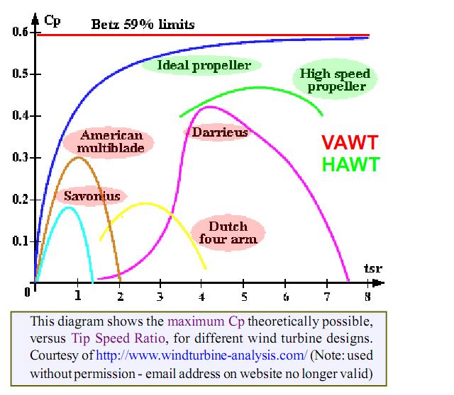

Re: Slika?
Spodaj si poglej izkoristke, preden se česarkoli lotiš
Mislim da je slika dovolj zgovorna sama zase, tle se konča vsa elektrotehnika, prvo upoštevaj fizikalna dejstva, šele nato uči ostale osnove elektrotehnike.
zamot1 napisal/-a:Iz slike Tažejnega ni razvidno ali ima generator dve rotorski plošči z magneti , vmes pa vstavljeno statorsko navitje, jaz tega ne vidim. Na naslovu ki sem ga dal v enem prejšnih člankov se lapo vidi dvojna magnetna rotorska plošča mad katero pride statorsko navitje, to so pogruntali že leta 2006 ali še prej.
Kar se savoniusa tiče so mi njegove sposobnosti in izkoristki poznani, za izdelavo generatorja in turbin ne rabim načrtov tako da se vama "zahvaljujem"![]()
Z mojim generatorjem (kdo ga poganja je drugotnega pomena, važno je da bom lahko eno vetrnico -turbino pri meritvah zaustavil in meril tok)bi rad dobil pri nizki hitrosti vetra že neko uporabno moč iz njega, pod 3m/sek, pri večjih hitrostih pa od viška glava ne boli![]()
LP Zamot
