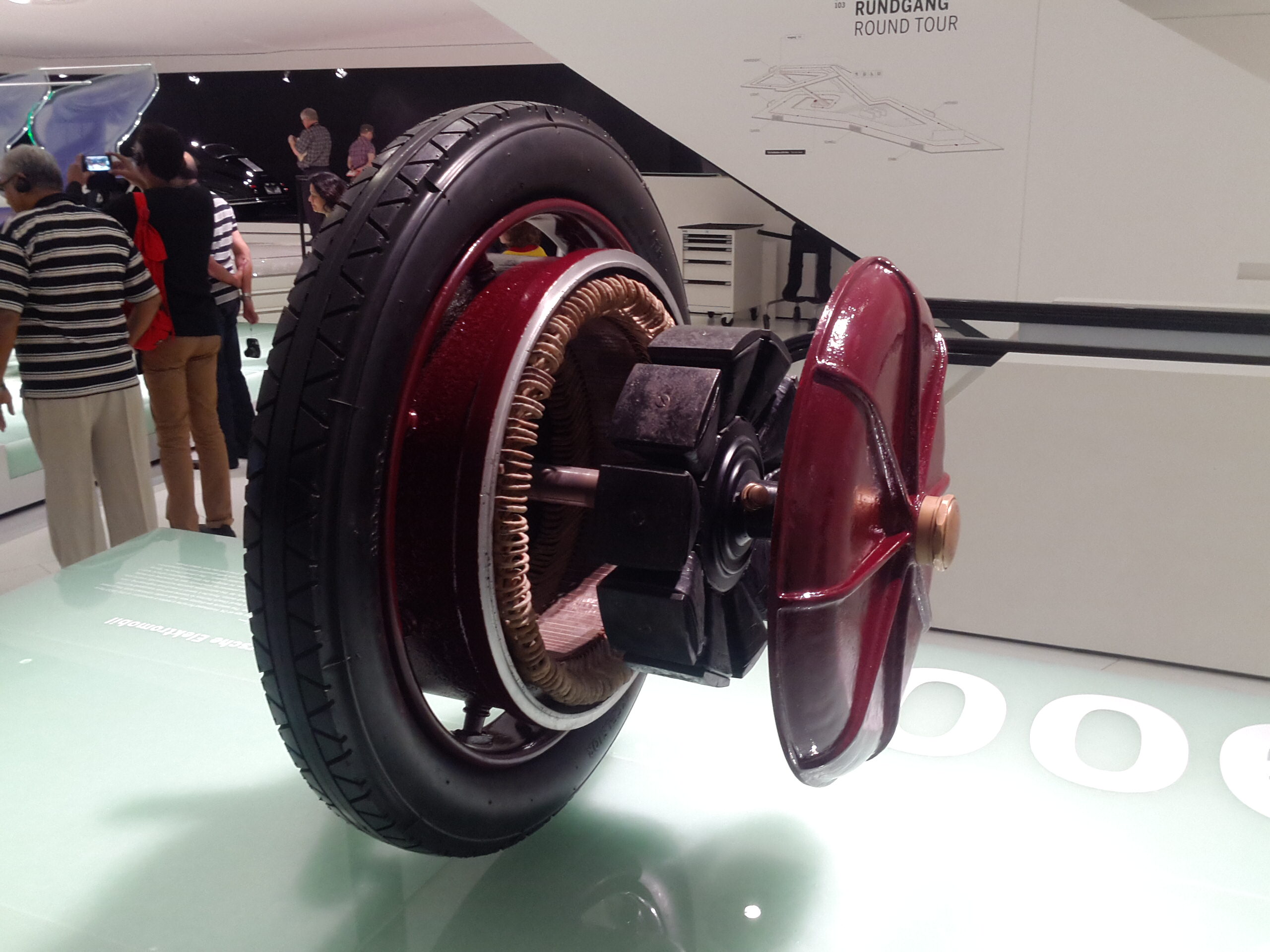

Porsche je že davnega leta 1898 razvil za lovce električno (akumulatorsko) vozilo gnano na vsa kolesa, to je bil prvi 4WD.

To je res. Ena izmed prvih stvari v katero se "zaletiš", če obiščeš Porsche muzej v Stuttgartu. Slika je moja. :D
S to idejo napreduje tudi slovensko podjetje Elaphe.
https://in-wheel.com/
Tu se jaz sprašujem o eni stvari. Vedno smo v preteklosti stremeli k čim nižji vzmeteni masi, kar pomeni kolesa z nizko maso. Posledično to pomeni alu platišča in celo kompozitna (http://rotobox-wheels.com/wheels/). Vztrajnostni momenti pač delajo svoje in to se pozna pri vodljivosti vozila. Zdaj pa bomo vse skupaj spregledali in povečali maso posameznega kolesa zaradi pogona. Navitje in rotor niso ravno nizke mase. Pri nizkih obratih (traktor) to še ne predstavlja problemov, ko pa gre za višje potovalne hitrosti, se pa stvari lahko hitro spremenijo... Seveda ima pa ta rešitev svoje prednosti, ker lahko z navorom in močjo na posameznem kolesu počneš kar si zaželiš.
