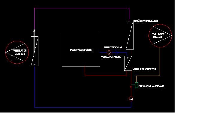

glavca1 napisal/-a:Koliko ima najvišjo temp. r410 ? Kaj se zgodi če npr. r407 zamenjaš z plinom 410 ? Delam sistem z dvema zunanjima enotama ki poleti hladita dve notranji enoti, v prehodnem obdobju oz. pozimi pa bi enoti vzporedno dogrevali zalogovnik (notranje enote bi bile preusmerjene v skupni kondenzator z eletromagnetnim 4 potnim ventilom). Kater plin bi bilo najbolje uporabit, glede na to, da je potrebno tudi hlajenje.
l.p. Jože
najvisja temperatura r410 je 38 stopinj! ce zamenjas r410 z r407 bi moralo delovat. vendar pa bodi pozoren, ce bos dodajal vodni izmenjevalnik ga moras dodat med kompresor in zunanji kondenzator(POGLEJ SI SPODNJO SLIKO)! poleg tega pa moras paziti tudi na vodo v rezervoarju, ce imas poleg toplotne cerpalke se peč!
npr. ce imas r407c in imas kondenzacijo izracunano na 23 barih, pomeni da imas kondenzacijo na 56 stopinjah. pomeni da lahko vodo segrejes najvec na 50 - 51 stopin. ko voda pred vodno cerpalko doseze 50 stopinj se mora vodna cerpalka izkljucit!!!
ker nekatere klime nimajo nadzora kondenzacije, to pomeni da ko se klima uklopi, dela tudi ventilator! ce klima nima nadzora kondenzacije ti predlagam da jo dodas, ker se lahko zgodi da bi imel v sistemu prenizko kondenzacijo, kar bi lahko povzrocilo nedelovanje sistema ali pa da bi imel preveliko hladilno moc in se plin nebi ves uparil v uparjalniku, kar povzroci da pride tekocina v kompresor in lahko zamrzne olje! nadzor lahko enostavno resis z visokotlacnim presostatom ali pa kupis regulator vrtljajev(OBA DELUJETA NA PRINCIPU TLAKA)! vse kar potrebujes dobis na EMPOR-ju Leskoškova 9a! neto cena je 84 evru ZA REGULATOR VRTLJAJEV, navadni presostati so malce cenejsi!
