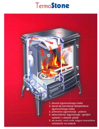

Trenutno se nekaj ukvarjam s pečmi in v eni starejši temi sem odkril, če prav razumem, da se sekundarni zrak dovaja v drugo komoro, kjer izgorijo še dimni plini. Tako sem videl tudi pri vseh močnejših pečeh.
No jaz bom imel samo eno komoro, kjer sem nameraval dovajati predgret zrak od zgoraj podobno, kot kaže slika spodaj.
Pač ko bi zakuril bi dovajal zrak spodaj skozi rešetko(lažji zagon), nato pa bi zrak pred vstpom v kurišče predgreval.
Peč bo majhne moči (nekaj kW) zato nebi imel dveh komor.
Sprašujem zato, ker je v primeru na sliki t.i. sekundarno izgorevanje kar v isti komori kot t.i. primarno izgorevanje, to pa je v nasprotju z večino primerov in zgornjim citatom. V praksi to vseeno funkcionira dobro, ma kdo izkušnje, mnenje?
Bi s tem predgrevanjem zraka kaj pridobil na izkoristku oz. kakovosti izgorevanja?
Količino predgretega zraka sem nameraval krmiliti z regulatorjem vleka.
Bi bilo to vredu?
