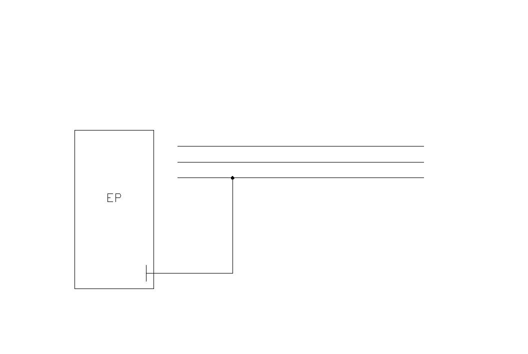

OdgovorNapisal/-a rokz47 » 28.10.2006 18:43
Ko je sistem hladen naj bi bilo le malo nadtlaka (približno 0.2 do 0.5). V tem trenutku je EP nič ali zelo malo vode, ker jo membrana iztisne iz EP (z vodo izpodrine tudi morebiten zrak). Nivo priklopa EP mora biti nižji od nivoja priklopa cevi, ki vodi do EP.
Pri meni EP stoji na tleh (priklop EP je čisto pri dnu), vezana pa je na povratni vod peči, ki je približno 30 cm od tal. Tako morebiten zrak steče po ceveh do radijatorjev, ki se kasneje odzračijo.
Vendar še vedno mislim, da je težava le v neodzračenih radijatorjih.
