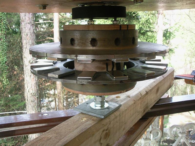

OdgovorNapisal/-a zamot1 » 16.4.2011 20:35
Tole je med tem časom ko se nismo nič zezali nastalo na moji terasi, manjka samo še navitje.

OdgovorNapisal/-a BountyH » 17.4.2011 16:07
zamot1 napisal/-a:Tole je med tem časom ko se nismo nič zezali nastalo na moji terasi, manjka samo še navitje.
Pa ti žena to pusti meti na terasi?

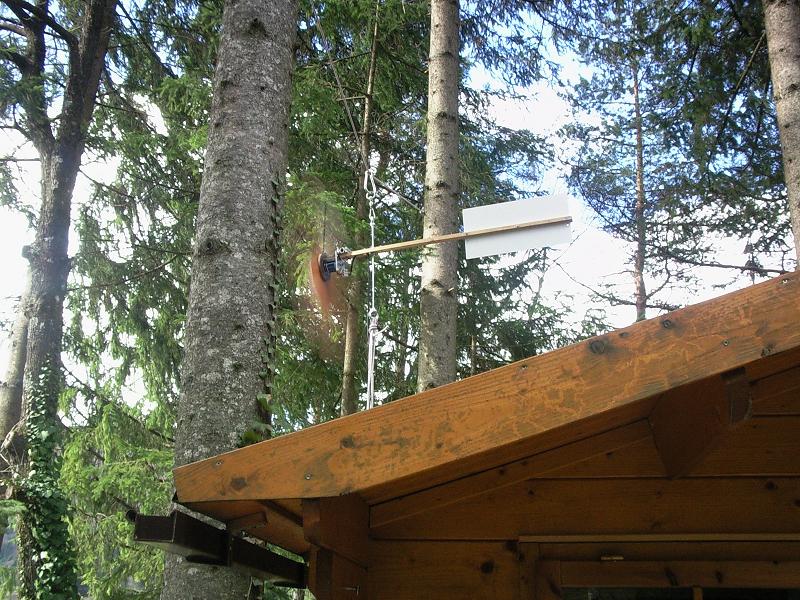

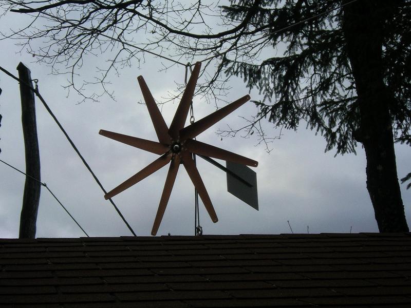

OdgovorNapisal/-a zamot1 » 14.4.2012 7:14
Samograditelji ste kar poniknili. Da malo podkurim.
Na slikah lahko vidite vetrnico narejeno iz odtočne (oranžne) cevi fi 160 mm (siva ni primerna se preveč deformira) z vpetjem na vrvi pa mi deluje tudi "furling"
preverjeno, od količine vode v kanti ki visi spodaj je odvisno pri kakšni hitrosti se začne vetrnica odklanjati iz smeri vetra? Simpl ist the best :lol:
Kot generator bom pa uporabil mojega "kitajčka" E-MAX.
Rezultati pridejo malo kasneje, manjka mi še trafo?
LP Zamot

OdgovorNapisal/-a zamot1 » 21.4.2012 6:26
Za generator sem uporabil modelarski motor E-MAX outruner, v kratkem stiku mi pokaže 16 A med dvema fazama (trifazni motor vezan v zvezdo) pri vetru okoli 2m/s. Čakam trafo da prilagodim za polnenje in bom kasneje lahko kaj konkretnega povedal ko bom padel z oblaka na realna tla :lol: .Vetrnica je preživela 4m/s, furling dela
Moja osemkraka vetrnica iz odtočne cevi ne povzroča hrupa, kako bi pa TRS izmeril pa še nisem razmišljal.
Krake moje vetrnice bi lahko obrnil da bi bil širši del zunaj in dobimo ameriško vetrnjačo, geometrija posameznega lista je primerna za to, jo mislim narediti v kratkem. Se da z hobi orodjem dost dobro naredit.
Sliko pripnem kasneje. File lahko zmanjšaš v Slikarju, potem pa prime.
