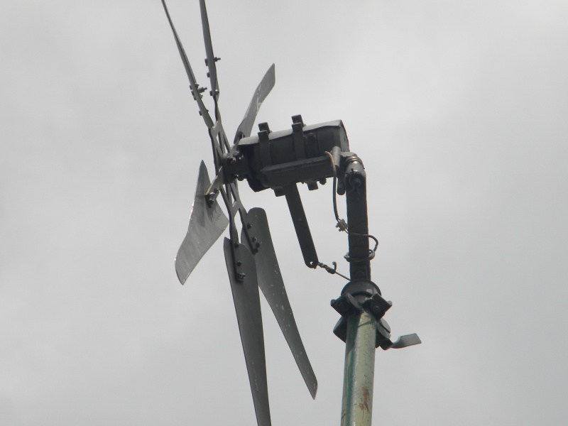

Na drugi sliki je vetrnica v "Delovnem položaju". Na tretji sliki pa je v "Parkiranem položaju", to pomeni, da je vetrnica zasukana za kot 90 (st) glede na smer vetra. Vetrnico zasučem ročno s potegom vrvice, ki je speljana skozi votlo osovino okrog katere se vetrnica vrti, ko sledi spremembam smeri vetra. Vrvica je speljana do vznožja stolpa. Na ta način je vetrnica preživela tudi zelo močan veter, ki je letos pozimi pihal na Primorskem.
Stolp je visok 9m. Žal je tudi na tej višini veter še vedno zelo močno turbolenten. V bodoče ga nameravan dvigniti vsaj še za 4m.
Ivan

Ni mi čisto jasno iz katere strani(leve ali desne) glede na sliko piha veter za to da se vetrnica vrti, predvidevam da z desne na spodni sliki.
Jaz imam sistem obešen tako da je uravnotežen, teža generatorskega dela je enaka teži smernega repa in se v turbolentnem vetru hitro obračav v pravo smer, pri "premočnem" vetru pa se odklanja na dol.Ne vem pa kako bi bilo to na odprtem prostoru, do kam bi zdržala.

Pri opisovanju "Parkiranega položaja" (tretja slika) sem malo zgrešil. Moral bi napisati, da je OS vetrnice zasukana za kot 90(st) na smer vetra torej, da je ravnina v kateri leži vetrnica vzporedna s smerjo vetra. V tem položaju se vetrnica NE vrti neglede na to kako močan je veter. V ta položaj jo z vrvico potegnem ponoči in pred neurji.

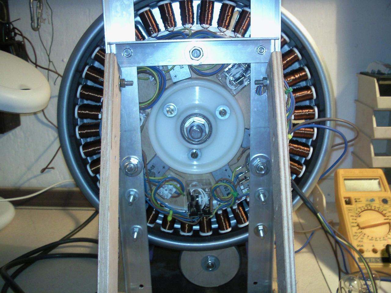

Moja vetrna z generatorjem iz direkt drive motorja za pralni stroj z preklopljivimi poli. Čakam močnejši veter, pri 2m/s mijo sploh ne obrne :o

zamot1 napisal/-a:Slika
Pozdravljen, kje se dobi ta motor?

Še ena radovednost: vidim da si dal releje in v prejšnjih postih zagovarjal preklop polov. Samo me zanima kako lahko preklopiš pole, če imaš že definirane pole v rotorju, menda so odseki magnetov in ti poli se morajo "klapat" s poli v statorju. Po mojem jih ne moreš kar prosto vezat v paralelo.

Dela.
OdgovorNapisal/-a zamot1 » 12.6.2012 19:44
Moja vezava dela tako kot sem predvideval, na temu generatorju se da to naredit brez večjih težav samo moraš malo "smrdeti" po štromarju 8) Za mojo vetno pa iščem novo lokacijo z malo več vetra.

Bi pa precej pomagal še komu, če bi recimo skiciral način preklopa polov, število tuljavic in število magnetov, kako jih preklapljaš - predvidevam, da so zvezane v trikot.

OdgovorNapisal/-a zamot1 » 27.6.2012 5:10
Z ozirom da si zainteresiran ti bom poslal vezavo, ne bom jo pa javno objavil. Ni preklaplanje zvezda/trikot
Javi mi e-naslov pa dobiš vezavo.
Pri 3m/s dobim cca 30V, bom pa v kratkem priklopil na regulator polnenja akusa da vidim kako bo pri obremenitvi.Če si pripravljen sodelovai se slišiva.

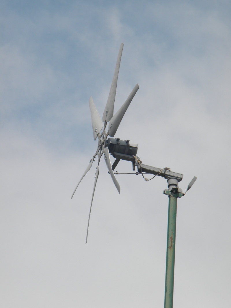

Dvometrska "zverina"
OdgovorNapisal/-a zamot1 » 1.7.2012 8:24
Tale čaka na kakšen konkreten veter več kot 5m/s, pri 2m/s se že vrti.Površina lopatic zajema 1.4 m kvadrat Moj furling dela, samo malo ga moram še nastaviti glede na veter. Kot generator je kitajček EMAX 40VDC max 70A??? prenos pa 1:15. Ali se bo stopil ali pa bo vetrnico razneslo, bomo videli. Z malo predelave lahko to vetnico premontiram na generator z direkt drive motorjem in mojim štiristopenskim elektronskim menjalnikom. Rezultati pridejo kasneje ko bo več vetra.

OdgovorNapisal/-a zamot1 » 7.7.2012 6:29
Včerajšni vihar sta obe vetrnice preživele, meteorološka je pokazala 5m/s maksimalni veter. Furling pri dvometrski je deloval odlično, metrska je pa prenesla tak veter brez problema. Še malo pa bom imel priklopljene na regulator polnenja. Rezultati pridejo.
