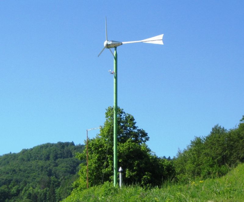

Ali mogoče kdo ve kaj več o tej vetrnjači našega sonarodnjaka? Sliko sem snel z neta. Mislim pa, da je to vetrnica, ki sem jo videl malo stran od Podčetrtka v smeri proti Celju.
vetrnica podčetrtek.jpg (75.67 KiB) Videno 5357 krat
M.

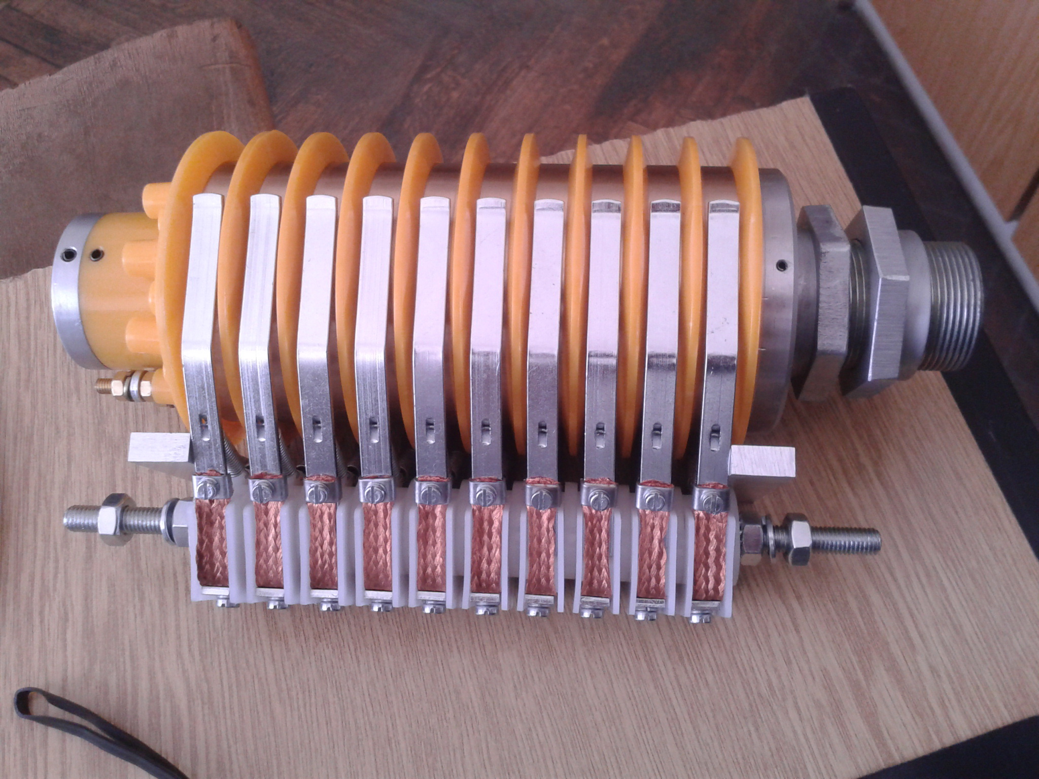

OdgovorNapisal/-a jerjur » 16.11.2014 9:20
drsni obroči obstajajo do nekaj 100A. Predvsem bodite tukaj pozorni zaradi izgube kontakta. ker vam bodo v tem primeru obrati veternice pobegnili, visoka napetost v generatorju ga bo pa skurila.
Zato drsni obroč iz domače delavnice samo tisti ki ve kaj počne.

OdgovorNapisal/-a 934692 » 16.11.2014 14:31
Lahko uporabite kaj takšnega?
Primer drsnih obročov
Drsni obroči.jpg (845.78 KiB) Videno 5936 krat

OdgovorNapisal/-a jerjur » 16.11.2014 20:53
nazadnje ko sem rabil je bilo tole. Cena neka čez 200€
