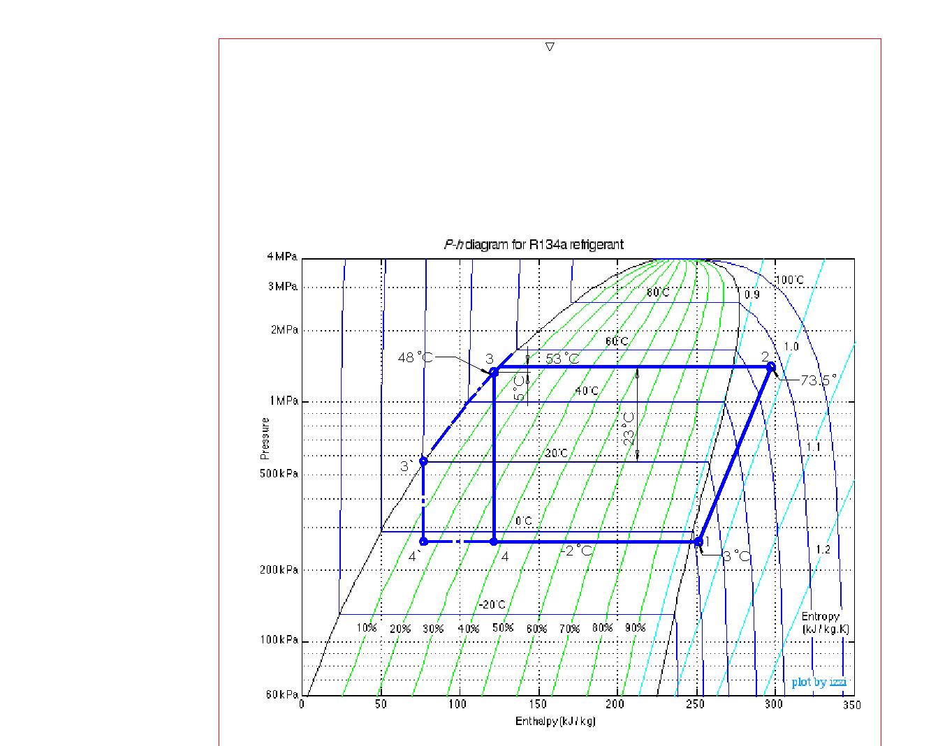

milanjezernik: Lepa hvala za koristne podatke in ponujeno pomoč. Najverjetneje bom kupil dve Panasonic klimi, vsaka po 5kW toplotne oddaje in po 1k€ z montažo in garancijo vred. Malo me skrbi, ker dovoljujejo samo 25m dolgo razdaljo med zunanjo in notranjo enoto, ker dodatni kondenzator navidezno razdaljo poveča zaradi dodatnih cevi v njemu. Če dovolite vam bom poslal zasebno sporočilo.
glavca1: vrisal sem krožni diagram v diagram stanja za R134 http://www.ent.ohiou.edu/~thermo/proper ... index.html s tovarniškimi podatki za toplotno črpalko Ochsner http://www.toplotnecrpalke.si/kako-delu ... palke.aspx . Oni imajo primer za podhladitev in pregretje 5°C. Če bi podhlajevali
za 23°C, bi prejeli za 28.5% več toplote, kar pa ni zanemarljivo. S tem se že da zastonj ogrevat garažo.

OdgovorNapisal/-a čiro1950 » 14.11.2009 22:50
Na krožnem diagramu v mojem prejšnjem prispevku je lepotna napaka: točka 3 je na liniji kondenzacije, torej od začetka kondenzacije(točka 2) do konca podhladitve (točka3) je ravna črta, ker je kondenzacija v celem področju pri konstantnem tlaku. Ni mi jasno zakaj je v Oprešnik,Termodinamika,1978, konec kondenzacije pri podhladitvi narisan na vrelni krivulji. Ta "napaka" nima vpliva na odčitek entalpij in izračun specifičnega toplotnega toka, ker je izoterma od vrelne krivulje navzgor v področju kapljevine praktično navpična.
V prispevkih je bilo omenjeno, da bi zaradi globoke podhladitve prišlo do prenizkega tlaka (temperature) v uparjevalniku. Po mojem vedenju tlak(temperaturo) v uparjevalniku povzroča in vzdržuje s svojim sesanjem le kompresor, ki je krmiljen, in na uparjevalni tlak temperatura v kondenzatorju prav nič ne vpliva. Dušenje je pač tehnično najcenejše izvedljiv (žal nepovračljiv) proces, s katerim dobimo hladivo iz kondenzatorja v uparjevalnik in premostimo tlačno razliko.
Samograditelji bi lahko izdelke kvalitativno ocenjevali in primerjali na osnovi vrisovanja krožnega diagrama (temperatur v posameznih fazah, ki jih kot vidim skrbno merite) v diagram stanja za ustrezno hladivo. Dobili bi le specične toplotne tokove/kg hladiva.
Če bi vgradili v področje dušenja 3-4 zaslonko-merilec pretoka in uporabili diferenčne elektronske senzorje tlaka, bi na osnovi digitalizacije krožnega diagrama in masnega pretoka on-line spremljali toplotne tokove. Najbrže to že kdo ima.
Če za v prejšnjem prispevku narisan krožni proses predpostavimo grelno moč 10kW, dobimo masni pretok hladiva q=0.057 kg/s .
