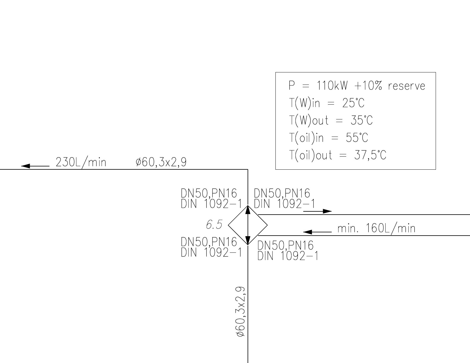

OdgovorNapisal/-a fikus_ » 16.1.2023 13:55
Da izpolnim dano obljubo. Tukaj je primer proizvajalca ploščnih toplotnih izmenjevalcev:
https://www.funke.de/pdf/en/funke_phe_en-gb.pdf
Tako pa zgleda na hidravlični shemi:
primer 1.jpg (106.17 KiB) Videno 9776 krat
