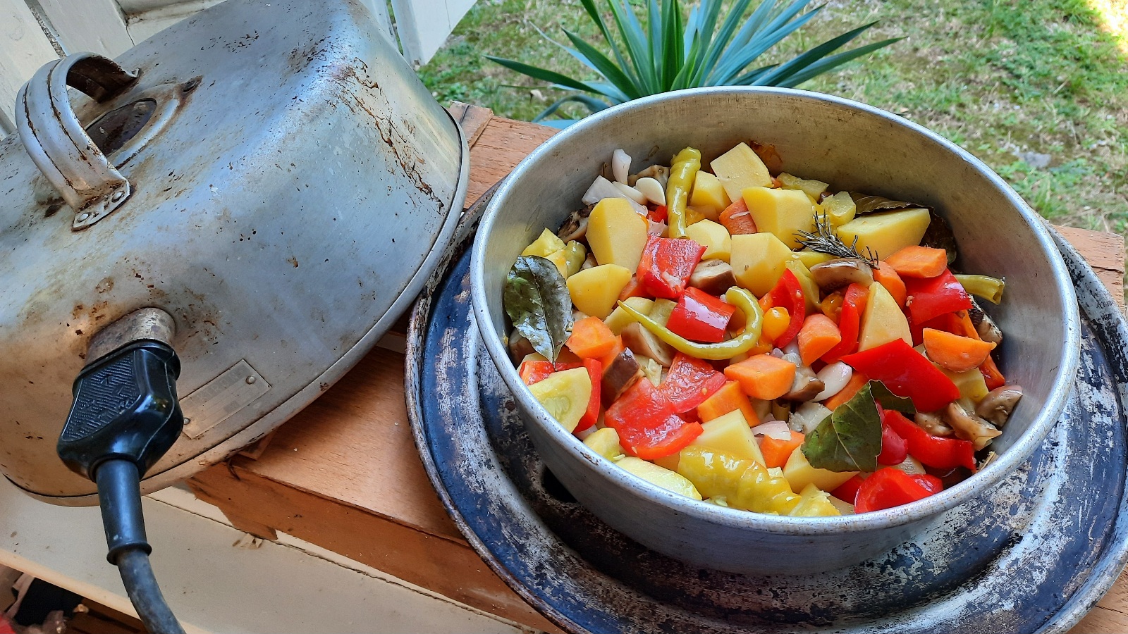

..ja.. hm... nekoč so "reflektorji" pri infra-grelcih bili aluminijasti in so dolgo časa brezhibno opravljali svojo funkcijo... zakaj je danes NR nimam pojma (in če sploh to je in kakšen NR ???).
Pa še malo nostalgije... pred kratkim sem ga ponovno uporabil... !! ..perfektno deluje !! :D .. je pa iz aluminija in je grelec vgrajen in zaprt v pokrovu !!!
Rezultat !! :P
El peka.jpg (644.51 KiB) Videno 5262 krat
Re: vlaga v pečici
OdgovorNapisal/-a Demz » 17.2.2024 16:58
Zagotovo je NR in to avstenitni, sicer ga ne bi vlekli z globokim vlekom. Debelina pa morda 0,3, dvomim da kaj več.
