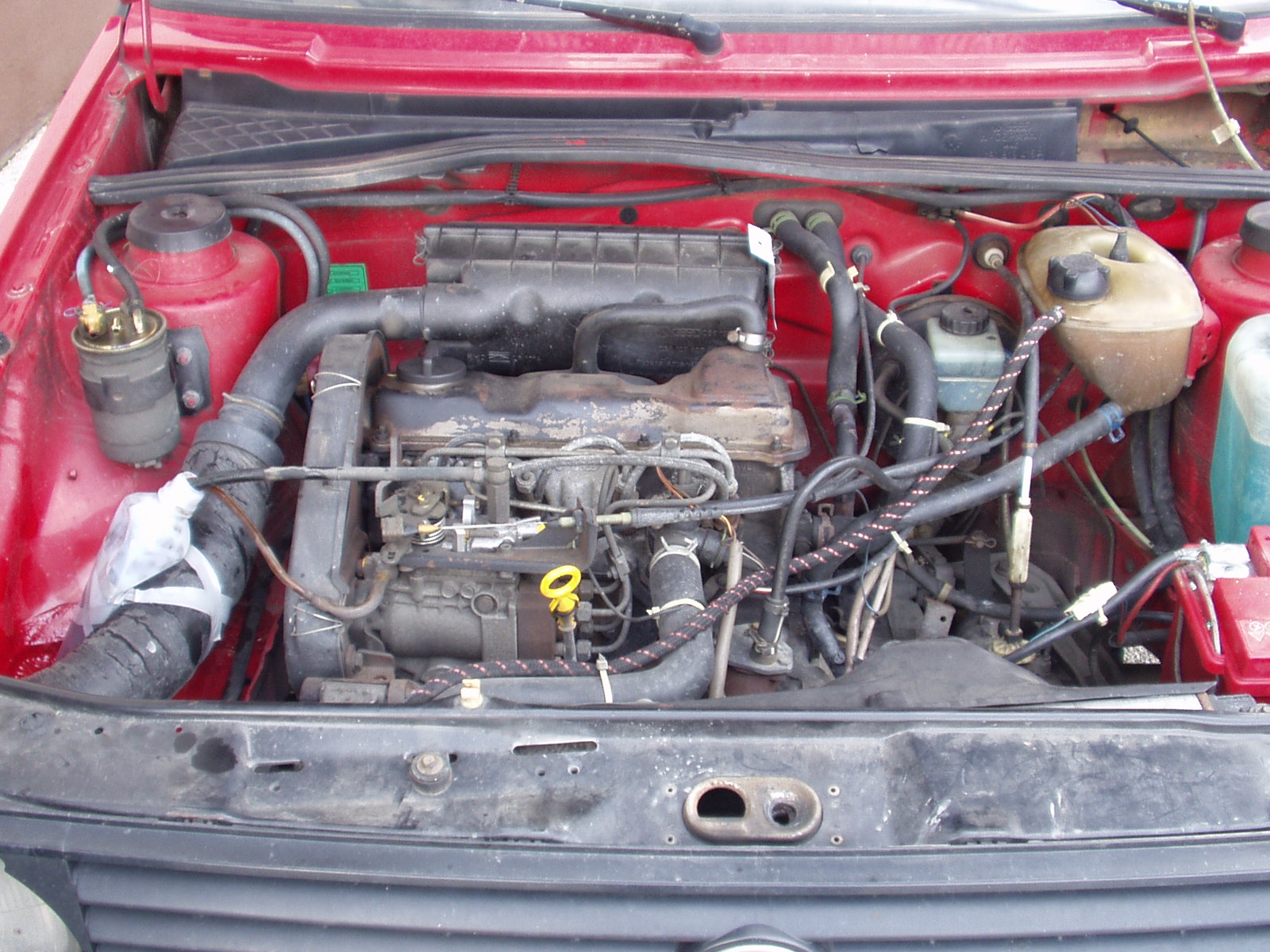

Evo, obvod mimo filtra do plastenke z BD v golfu2
