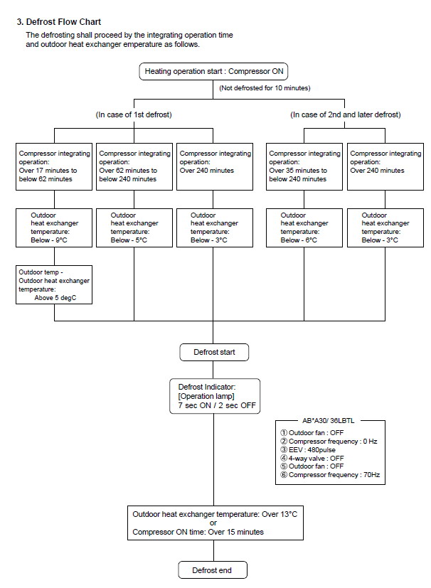

OdgovorNapisal/-a glavca1 » 1.12.2009 8:18
Kako izvajate defrost ? Zanimivo kako rešujejo večji proizvajalci... Če koga mikat napisat program... Se mi še vedno zdi da je pametno reševanje defrosta ena največjih težav... In tudi ogromno se pridobi ali zgubi...

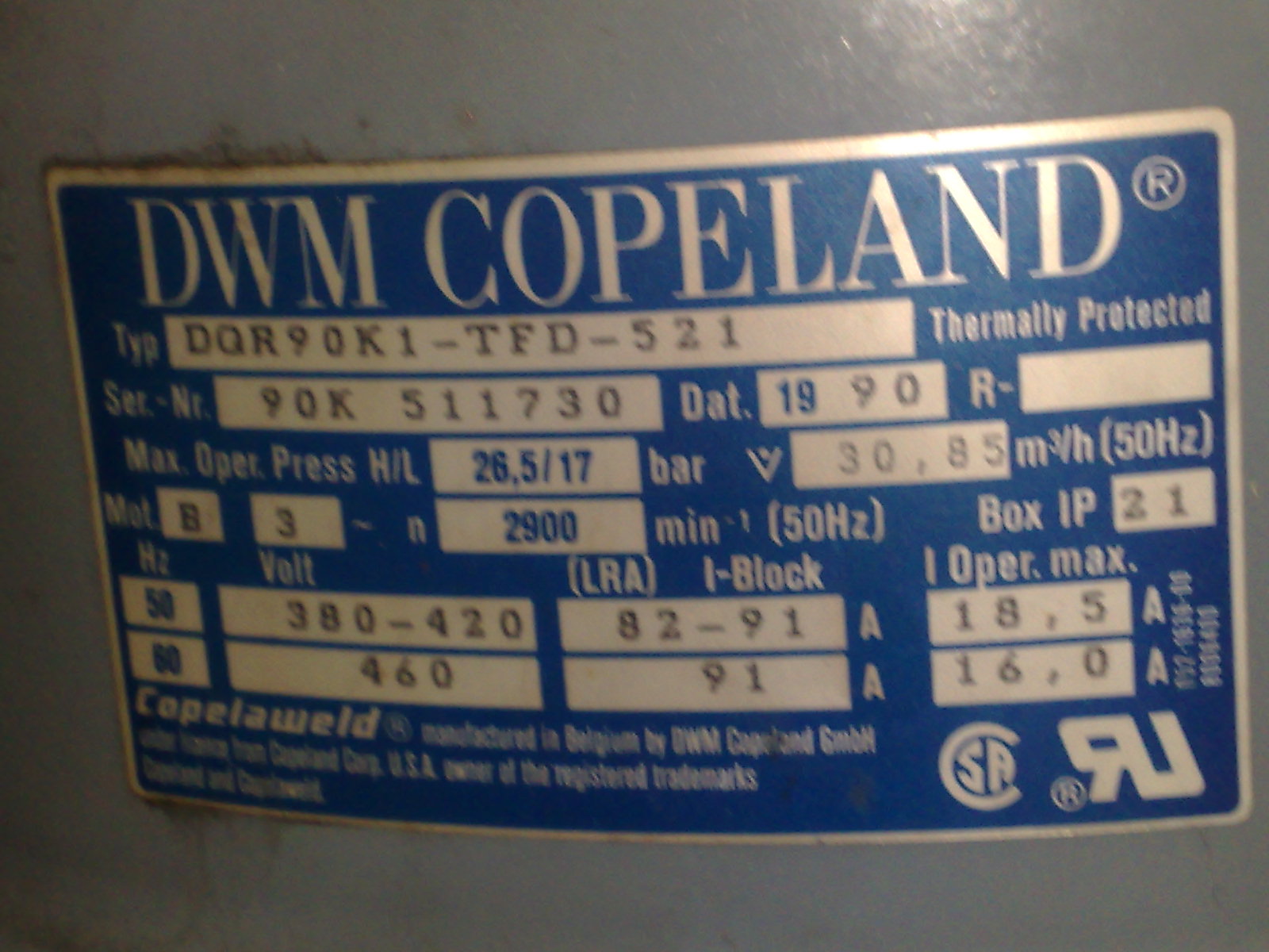

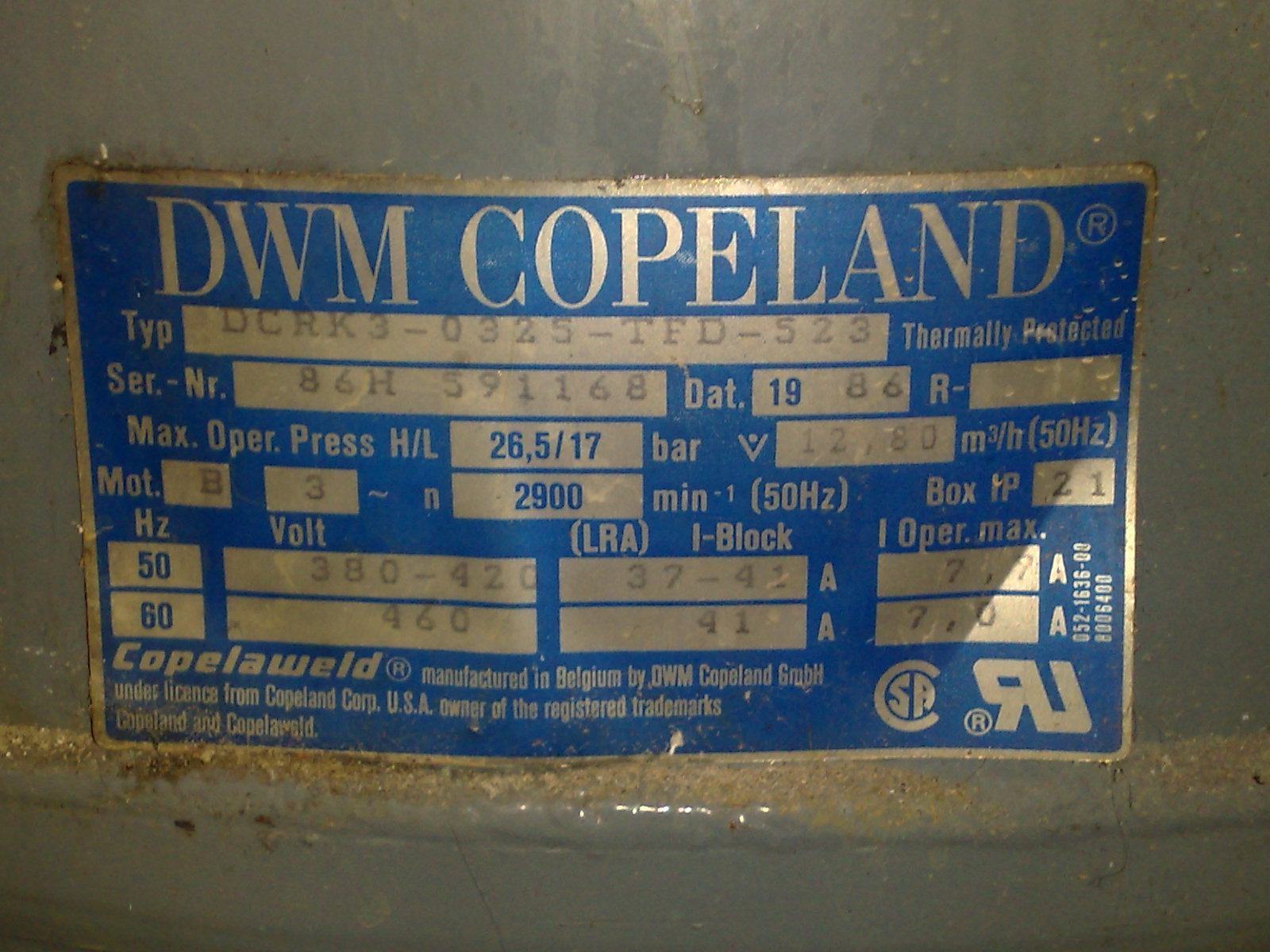

Pred 4 leti sem dobil staro klimo in jo predelal za ogrevanje celotne hiše voda-voda. Zadeva mi je krasno delovala 3 sezone letos pa dofilanju R22 problem s startom (tekočinski udar) in kompresor je fuč. Ker je imela klima močan kompresor (30m3/h cca 6kW) sem uporabljal softstart sirius. Moje vprašanje je ali lahko v obstoječ sistem vgradim kompresor (12m3/h cca 2,4kW). Uporabljam cevni izmenjevalec in uparjalnik je lastna gradnja iz bakrenih cevk in je potopljen direktno v površinsko vodo (2-10 stopinj). Ker je bil prejšnji kompresor izjemno močan mi je zadeva žagala se pravi je laufalo cca 20 min pa pavza...nisem uporabljal zalogovnika. Ali bi delovalo ali bi moral zamenjati tudi ekpanzijski ventil. Električni del in ostalo lahko z lahkoto prilagodim. Cevi na kompresorju obstoječem cca 1 cola.
Ogrevanje radiatorjev do 50 stopinj (običajno 45).Rad malo cimpram...
Hvala za odgovor.

OdgovorNapisal/-a sassapo » 5.12.2009 18:27
Menjati moraš šobo exp. ventila in dehidrator, pa koliko sem razumel nimaš vgrajenega pokaznega okenčka (zelo koristno, če že ne nujno)

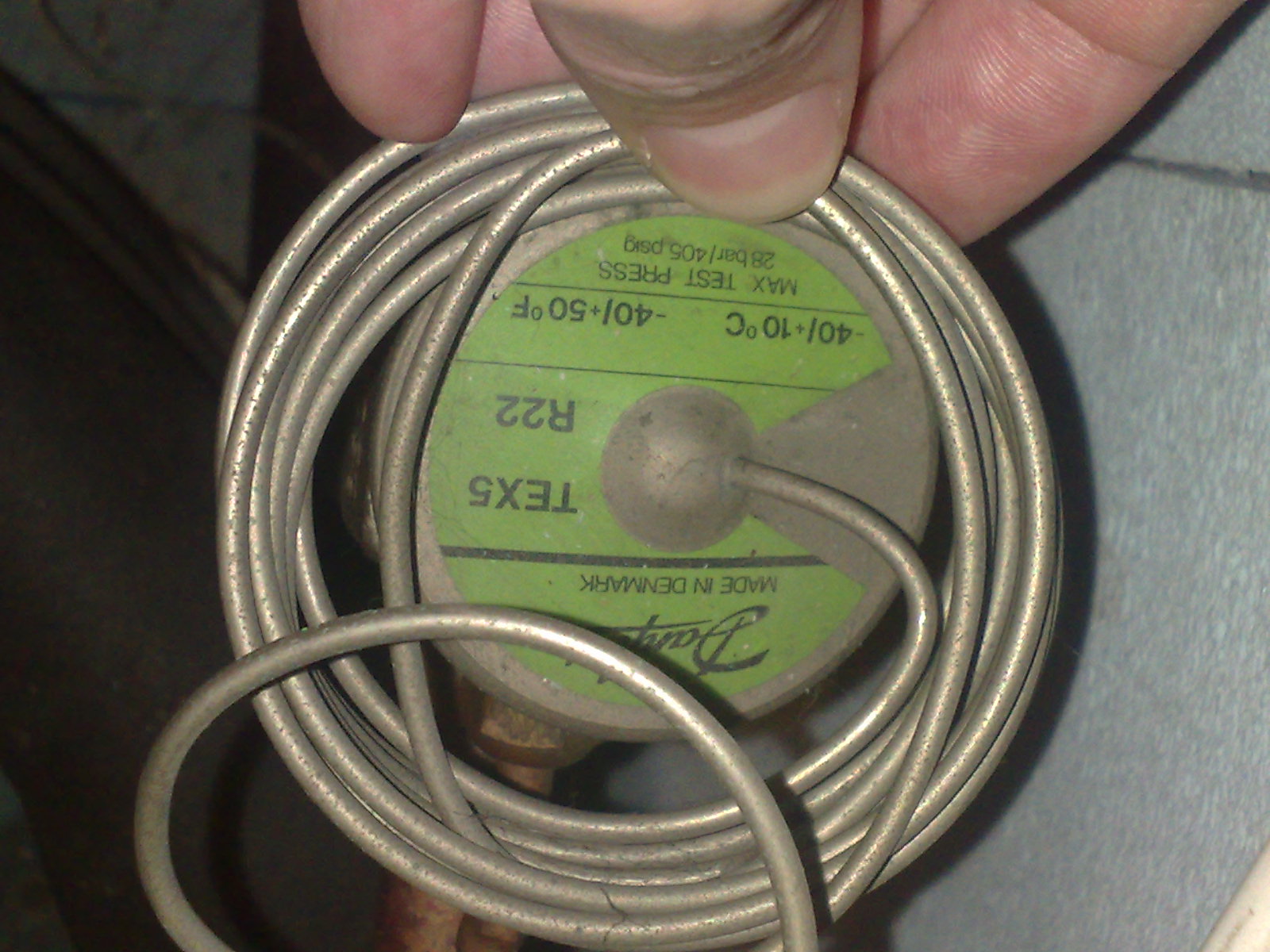

Pokazni okenček imam vgrajen. Ne vem če lahko menjam samo šobo ker je celotna zadeva precej v letih. Ekpanzijski ventil pa je videti precej kompakten in povezan s cevkama na kompresorju in sondo na povratni cevi od uparjalnika. Je pa en gumbek zavrtet na exp. ventilu. Zakaj pa dehidrator?
Bom poslal sliko če bo v pomoč.
hvala za pomoč

OdgovorNapisal/-a sassapo » 6.12.2009 14:14
Napiši točno kakšen kompresor imaš, pa ti posredujem podatke o ventilu in šobi.
dehidrator se pri menjavi kompresorja obvezno menja, če je le ta v električni okvari (pregorel motor) je obvezno še pranje in sušenje sistema.

OdgovorNapisal/-a glavca1 » 8.12.2009 8:09
Nov ekspanzijski ventil je v emporju cca 50€ (ne pozabi kupit ustrezne šobe), tako da se
ne splača posebej matrat glede tega. Preračun, izbiro in način vgranje boš dobil na njihovi strani zraven artikla... Če boš kupoval vzami z MOP funkcijo, ki ti preprečuje udara tekočine tako, da kontrolira temperaturo pregretja...

Spodaj so slike od novega rabljenega kompresorja (12m3h)
in sliko starega kompresorja (30m3/h)-pregorelega. Vesel bom vašega mnenja. Ali bi bilo smiselno dati popolnoma nov kompresor?

T
še podatki o expanzijskem ventilu:
