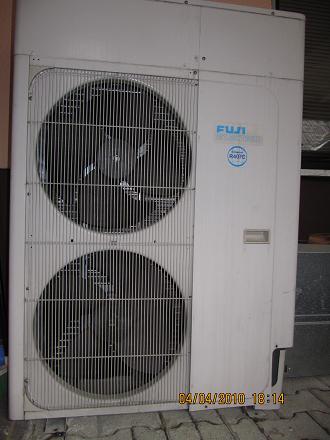

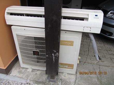

17 KW zunanja enota FUJI in 6 KW GORENJE, obe s scroll kompresorjem COPELAND na R407c, za simbolično ceno, če se bo kdo lotil izdelave TČ zrak voda.

OdgovorNapisal/-a Tamy » 4.4.2010 8:31
Verjetno govorimo o toplotni moči. 6kW bi bilo zame zanimivo. Kakšna pa bi bila ta simbolična cena, kam te lahko kontaktiram?

OdgovorNapisal/-a sassapo » 4.4.2010 17:22
[/img]
prva je v kompletu 150€
FUJI samo zunanja 200€

OdgovorNapisal/-a Tamy » 4.4.2010 20:55
Notranje enote ne potrebujem, tako da mi je primerjava med 150eur za 6kW in 200eur za 17kW sicer nesorazmerna, me pa vseeno zanima, v kakem stanju je 6kW, kolikšna je nazivna moč ali je napolnjena s plinom, pa če je še kakšen uporaben podatek.
17kW pa skorajda ne pride v poštev. Je precej premočna, pa tudi nazivna moč zna problem zaradi varovalk (čeprav je verjetno 380V), ker se v hiši 380V nahaja le v omarici, razvod pa ni izveden.

OdgovorNapisal/-a sassapo » 5.4.2010 10:09
kot sem že omenil je v obeh napravah copeland scroll, katerega pod 600€ ni :o manjša naprava nima več kot 50h delovanja, moč kompresorja 21000btu, kar se plina tiče ti zadevo zvakumiram in napolnim, za ceno plina in realnih potnih stroškov, kot že marsikomu iz foruma.
