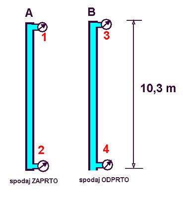

KVIZ:
V obeh ceveh je voda. Cev A je zaprta z obeh strani in cev B pa je ODPRTA spodaj.
Vprašanje: Kaj pokažejo manometri 1,2,3 in 4 ??? :D :P
DOPOLNJUJEM : pod pogojem da po nalitju in zapiranju cevi A ni bilo spremembe temperatura in spremembe gravitacije. ...Obe cevi se nahajata na morsli gladini .

Deutz napisal/-a: V obeh ceveh je voda. Cev A je zaprta z obeh strani in cev B pa je ODPRTA spodaj.
Za cev A tudi ti ne veš. Veš le, da 2 kaže do max 1 bar več kot 1.

Žerjavar napisal/-a:... Za cev A tudi ti ne veš. Veš le, da 2 kaže do max 1 bar več kot 1.
Sprejmem komentar ker pojasnitev ni bila natančna torej
DOPOLNJUJEM : pod pogojem da po nalitju in zapiranju cevi A ni bilo spremembe temperature in spremembe gravitacije. ...Obe cevi se nahajata na morsli gladini .

Deutz napisal/-a: pod pogojem da po nalitju in zapiranju cevi A ni bilo spremembe temperature in spremembe gravitacije. ...Obe cevi se nahajata na morsli gladini .
Bravo!
Ali veš, na kak način je v cevi A možna razlika pritiskov manj kot 1 bar.
Bravo!
Da naliješ "šnops" namest vode... :D :D :P :P
Hm... zdaj si mi pa dal mislit...
Gravitacija na ekvatorju se razlikuje od gravitacije na polih.... si to mislil ??
Če bi cev premikal navzdol ??
Če bi v cev nalil toplo vodo??
Verjetno imaš neko tehnično rešitev ki mi sedaj ne pada na pamet
Ob pomanjkljivih podatkih sem razmišljal o načinu polnjenja zaprte cevi. OK, skozi poseben ventil, ki ga po polnjenju zapreš. Možnost polniti z nadtlakom ali podtlakom. Če podtlak dosežeš tako, da po napolnjenju izčrpaš nekaj vode, bo manjkajoči prostor napolnila nasičena vodna para (brez zraka), kar je še vedno voda. Cev je še vedno polna vode, vendar je teža vode manjša in s tem manjša razlika pritiskov. Iz tega v mojem prvem postu, da je razlika pritiskov do max 1 bar.

Žerjavar napisal/-a:...Cev je še vedno polna vode, vendar je teža vode manjša in s tem manjša razlika pritiskov. Iz tega v mojem prvem postu, da je razlika pritiskov do max 1 bar.
Ja... se strinjam da je vodna para tudi voda. Ampak bi v tem primeru skupna masa polnjenja v cevi A bila manjša za količino vode ki si jo ob vakumiranju izvlekal in to več ne bi zadovoljilo kriterij "cev polna vode" katerega nisem omenil, pričakoval sem pa da je to samoumevno. Moja napaka pri definiranju problema in to pred vsem iz tehničnega vidika ker iz čisto fizikalnega bi to bilo samoumevno! In zagotovo ta voda ne bi smela vsebovati raztopljenih plinov, mineralov....
Kaj pa cev B ?? :P

Kaj pa cev B
Tam pa je lahko malce problema s spodnjo odprtino. Če ni glede na dolžino dovolj tanka, bo tam voda kar iztekla, mimo nje pa bo vdiral zrak.
Lahko pa spodnjo odprtino zapreš z navadnim papirjem, brez lepljenja, ... O tlakih pa bo povedal kdo drugi.
se strinjam da je vodna para tudi voda. … to več ne bi zadovoljilo kriterij "cev polna vode"
Malce protislovja. Kaj pa bi naj bilo v cevi tam, kjer ni tekoče vode zaradi izsesavanja?

Žerjavar napisal/-a: Malce protislovja. Kaj pa bi naj bilo v cevi tam, kjer ni tekoče vode zaradi izsesavanja?
Molekule vode v vakumu! Torej malo "vode" in veliko "ničesar". :D Podobno kot v vesolju.
Kaj pa cev B
T
...ja vsekakor, ali pa potopimo v skodelico vode !!
Tisto malo vode pa je enakomerno porazdeljeno po vsem prostoru.
Nekaj podobnega je mineralna volna. Materjal s težo preko 1000 kg/m3 je razbit v majhne koščke in enakomerno porazdeljen, da zapolni 30 m3 prostora. Ali rečemo, da je v steni "veliko ničesar" ali da je zapolnjena z izolacijo?
Prispevkov: 8666
Re: Tlak v ekspanzijski posodi centralne kurjave
OdgovorNapisal/-a Deutz » 16.5.2020 10:29
Žerjavar napisal/-a:. Ali rečemo, da je v steni "veliko ničesar" ali da je zapolnjena z izolacijo?
A ne !! Če bi bilo veliko ničesar po tem bi to bila termosica (vakuum med stenami). Tukaj pa je zrak med volno!! In ni mineralna volna ta ki izolira ampak zrak ki je vmes med volno katere pa je edina funkcija da prepreči mešanje tega zraka in obenem prenos toplote !!

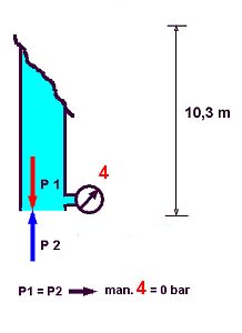

OdgovorNapisal/-a Deutz » 16.5.2020 10:50
No vrnimo se na cev B.
Je tak??
