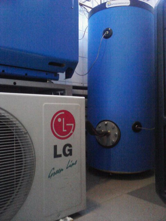

No, jaz takih hudih projektov kot Joze se ne dohajam, sem pa svojo t.i. TC priklopil na 'zalogovnik' (bojler 160L), tega pa provizoricno na en ogr.krog, pa so malenkost boljsi rezultati, ker z malo rezerve TC lazje 'napumpa'. Sicer je pa ogrevanje za to sezono ze malce iz mode!

Koliko cevi si navil za prirobnico... ? Imaš mogoče kako sliko ? Predvsem me zanima zaradi malo prostora v boljerju pri prirobnici...
Tak boljer ima en kolega (ki mu že obljubljam predelavo v TČ za sanitarno vodo že kako leto), pa se bojim, da ne bom sprvil kaj pametnega cevi not...
Sicer pa me že mika, da bi dal notri kar cel izmenjevalec od notranje enote, pa še najceneje bo... :)
l.p. Jože

OdgovorNapisal/-a Tamy » 9.4.2010 13:05
Hvala za cestitke, a saj ni vredno omembe napram projektom, ki jih imate ostali. Z izmenjevalcem je tako, da je Lentermov rebrasti Cu izmenjevalec 0,8m2, ker je isti problem bil pri meni. Namrec prostora za prirobnico je fi 110mm in dolzine 420mm in cisto nic vec. Tako je tako povrsino v lastni reziji s cevmi npr.10mm tezko doseci, razen ce se delata dve navitji, vecje in manjse, pa da gresta en v drugega, potem pa vezava vzporedno ali zaporedno. Lentermov pa ima 9 ovojev rebraste cevi (sk.dolzina nekje 4mt), pa je zadeva resena. Menim pa, da bi bila povrsina lahko vecja.
