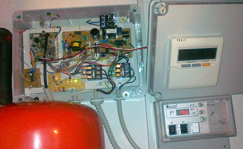

OdgovorNapisal/-a glavca1 » 10.12.2010 12:26
Eto... igrača št.2 dela.... :)
Damo, uganeš kaj je spodaj levo ? ;)
Sicer pri -3 in polnem defrostu in vodi 40-44C porabi dnevno za 150m2 cca 18-24KWh.
Za referenco je porabil grelec za isto temperaturo in iste pogoje (skoraj iste :) ) na dan cca 80KWh
l.p. Jože

OdgovorNapisal/-a Tamy » 11.12.2010 8:41
Iz slike ne razberem, za kaj gre (le daljinec klime v ohisju?). A si predelal inverter v TC, o katerem si dalj casa nazaj govoril? A lahko napises kaj vec? Rezultati so po mojem vsekakor zelo dobri!

OdgovorNapisal/-a glavca1 » 11.12.2010 14:39
JUp...
Ker sem lenuh po srcu sem namesto DC ventilatorja
pripel NE555 z 160HZ pravokotnim signalom....
Je že zadovoljna kak teden :) Sicer javi napako...
Najlepše je opazovati kako dobo je rešen defrost...
Sicer je rešitev začasna, se pa že pripravlja rešitev z Atmelom, in bo v enem regulacija zunanje enote glede na strmino zunanje temperature, dvižnega voda in povratka ter sanitarne vode. Vse v enem :) Hardver deluje zdaj v mrzli zimi pa je čas za software :)
Za isto zadevo sicer rabiš seda 3 škatle, ki sploh niso poceni :)
