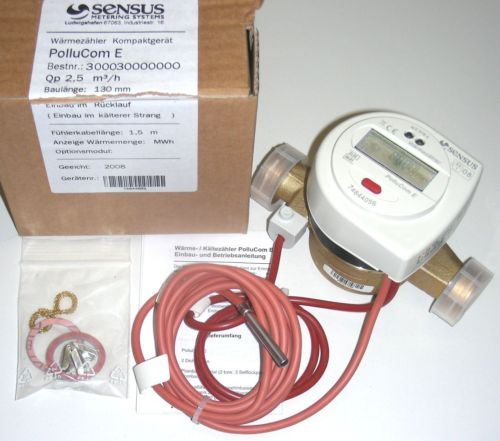

OdgovorNapisal/-a glavca1 » 3.2.2012 7:19
Zanimivo , jaz pa do sedaj (naročil preko 100 različnih artiklov) nisem še imel slabih izkušenj.... Navadno imaš itak vedno garancijo (razen na dražbah)....
Ravno včeraj zmoniral nov kalorimeter ki sem ga kupil na dražbi za 45 !!!! €...
Sensus PolluCom E Qn 2,5
Deluje odlično....
l.p. Jože
