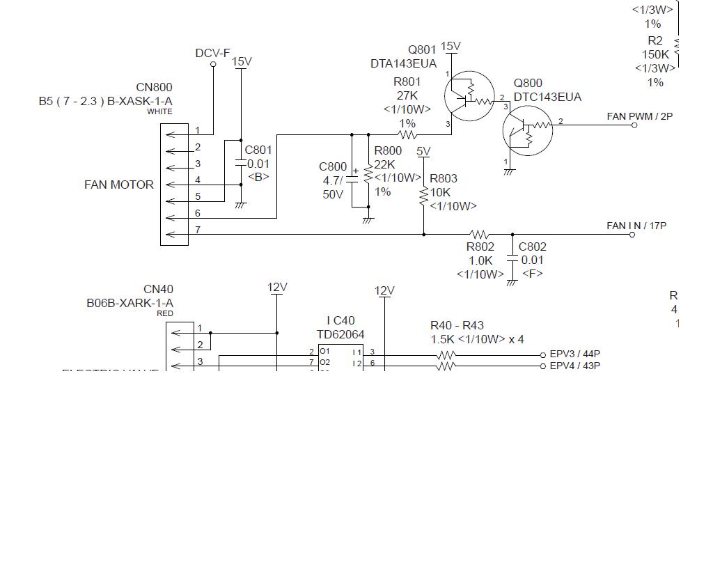

- Če imaš spodoben štrom je 240*koren2 = 245 V :)
- če odklopiš kompresor imaš CT error, Compresor startup errror ali pa Copmpresor rotation error - z drugim besedam, ne pali :) mer moraš tako, da prekiniš napajalno in vmes vtakneš ampermeter. osciloskopa ne rabiš, ker je napajanje precej dobro zglajeno. Tako dobro da ti našvasa cvikarce, če pri po 10s
odklopljeni elektroniki stakneš + in - skupaj.
-max poraba je cca 100W, to je pri polni moči. Zagonskih tokov ni, ker so DC motorji, večk kot 100w pa ne požre iz razloga, ker sam sebi meri tok :) V motorju
je kompletno krmilje (driver dc motorja in 3x hal senzorji za spremljmanje vrtljajev). Zunanji so 350v napajanje, 15V napajanje, GND, povratek z hal senzorjev, in še krmilje PWM
- poraba je sicer od 0% do 100% odvisno od zunanjih parametrov. Pri recimo majhnem odjemu (zunaja recimo 13C, ogreto stanovanje) se komaj kaj vrti...
