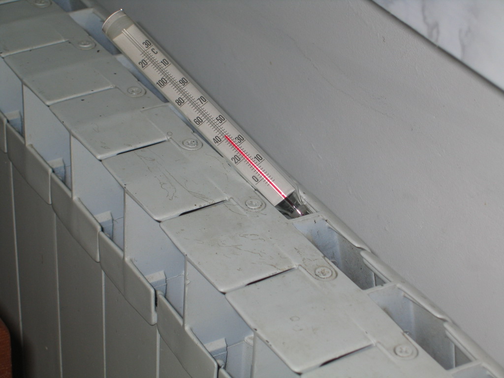

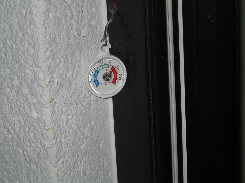

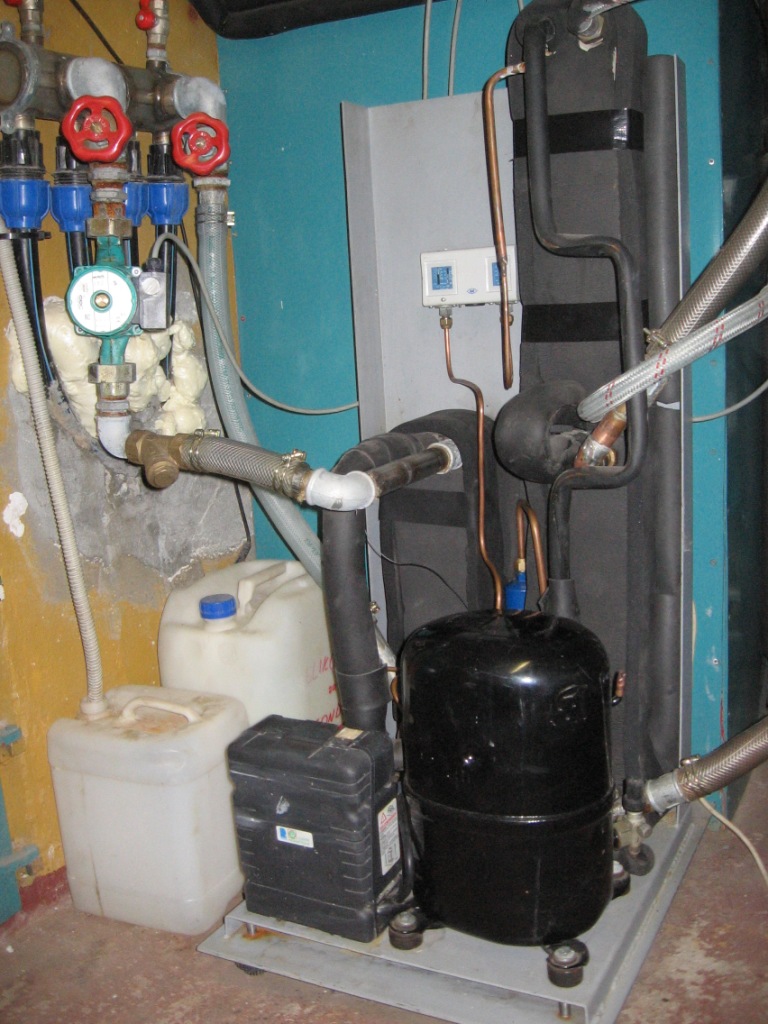

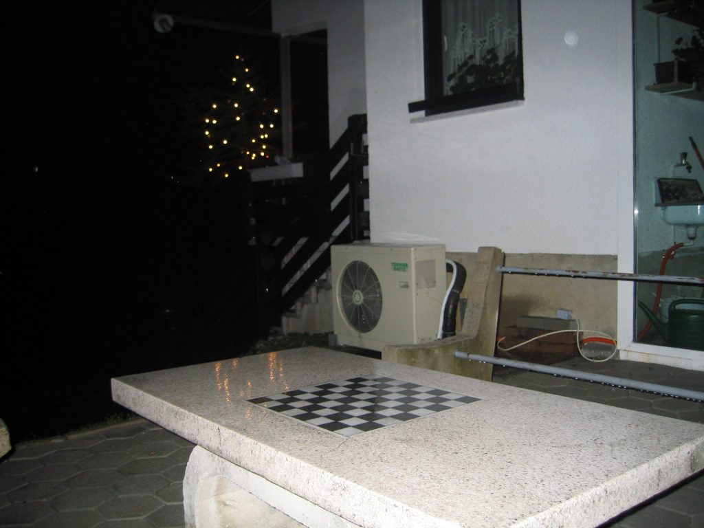

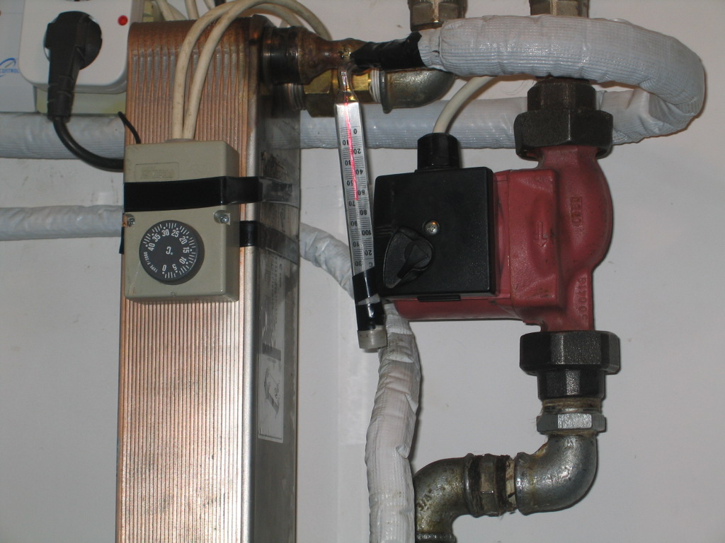

OdgovorNapisal/-a milanjezernik » 18.1.2008 21:21
Pozdravljeni !
Končno malo časa -obljuba dela dolg.

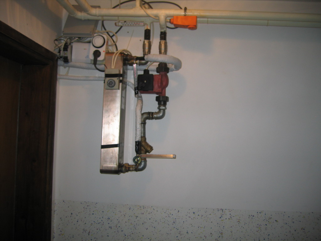

Nekaj slikc
Radiator v dnevni 42.c
dnevna 23.c
plin iz klime 72.c
povratek iz menjalnika 33.c
zunaj 8.c
zunaj enota
menjalec na
Srečno!
hodnikuSlikaSlikaSlikaSlikaSlikaSlika

OdgovorNapisal/-a dedek » 19.1.2008 17:12
Pravi izmenjevalec za cca 5kw je vsaj swep b25-30 (po karakteristikah)in ima g. Jezernik popolnoma prav..Pogledal sem podatke za izmenjevalec za 140 evrov na EbaY in ugotovil površino ki znaša 0,6kv.m(30 plošč) pri b25-30 pa 1.9kv.m(30 plošč) kar pomeni da bi moral za 5 kw imeti najmanj 3 kom. po 140 evrov .Podatek o površini pove veliko.

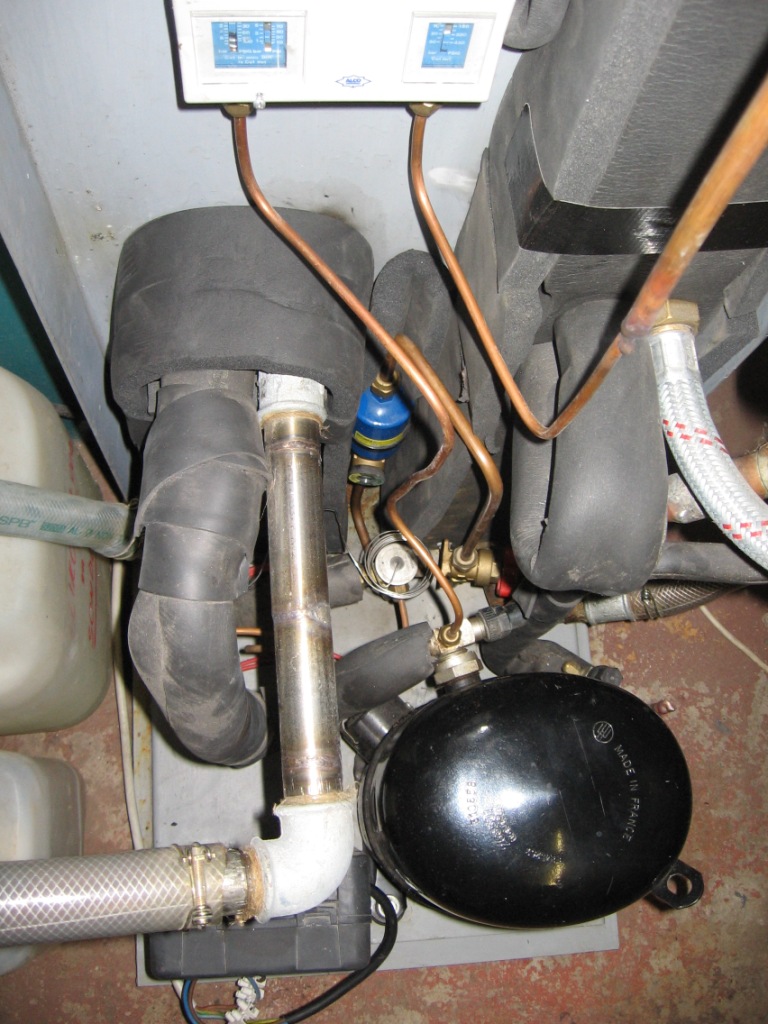

Po moje bi bila takale črpalka taprava zate
Moč kompresorja je pribl. 2kW (vleče malo manj kot 9A). Kupil sem jo preko oglasa. Elementi so novi, vendar niso bili povezani in napolnjeni s plinom. Tudi konstrukcija je bila slaba, zato sem naredil kompaktnejšo. Od decembra 2007 mi ogreva cca. 200 m2 hiše z radiatorskim ogrevanjem. Izhodne moči nisem meril, je pa po moji oceni nekje med 8 - 10 kW. Na sekundaru ima 2 izmenjevalca (zg. za bojler, sp. za CK).
Če si zainteresiran, se lahko kaj zmeniva :)
