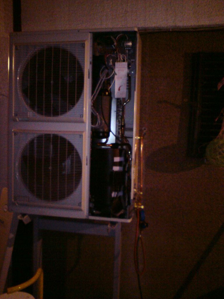

klima za gretje sanitarne vode
klima za gretje hiše in sanitarne vode (60°C)

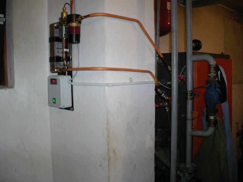

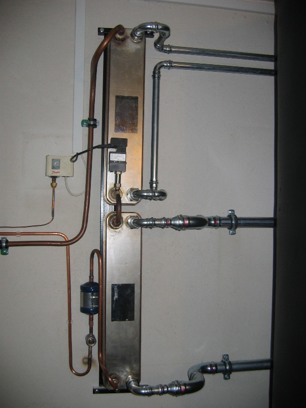

Zunanja enota je kot uparjalnik fiksno zvezana (brez 4potnega ventila) , kapilara oz. šoba ostaja original in je čisto ustrezna seveda ob regulaciji kondenzacije (tlaka kondenzacije), ki se vrši zvezno z obrati črpalke skozi spodnji izmenjevalec (ogrevanje hiše 45-50°C), presostat vklaplja črpalko za ogrevanje sanitarne vode skozi zgornji izmenjevalec , kjer se segreje do 65°C (pohlajevanje pregretih freonskih par). Seveda z ustrezno vezavo hranilnika , peči , kolektorjev in regulacijo sistema (še posebno odtaljevanja , vse skupaj krmili Moeller-jev Easy naprogramiran za cel sistem), so rezultati neverjetni,.

Zakaj pa imaš magnet-ventil med kondenzatorjema?

Ni magnet ventil, ampak regulator vrtljajev - tlačni regulator kondenzacije.

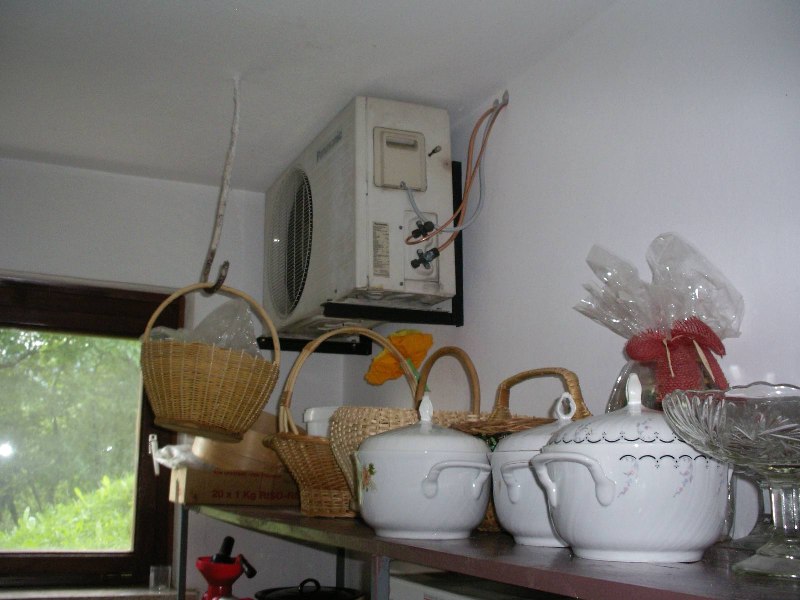

Pripravljam se na izvedbo zemeljskega kolektorja in zajema podtalnice, z namenom predgretja in hlajenja vstopnega zraka v prezračevanje.
Mislim, da bi bila stvar uporabna tudi kot vir toplote in hladu za klimo - imam Panasonic 9DKU (če se prav spomnim). Ker pa je taka klima precej močna in bi mi mojih cca 60m cevi ali zelo skromen pretok podtalnice ne zagotavljalo dovolj energije, bi dal v klet akumulacijo (recimo 400l sod), v katero bi potopil izmenjevalec.
Zunanja enota klime je v kleti in dokler je le ta dovolj topla, mi jeseni in tudi pozimi služi za dogrevanje kuhinje in dnevne. Ponavadi se klima zjutraj zažene na večjo moč za slabe pol ure, nato pa dela na minimalni moči.
Koliko je dela z predelavo klime, ki bi bila uporabna v obe smeri (gretje in hlajenje), ter izdelavo izmenjevalca. Recimo da imam 400l akumulator podtalnice, v katerega bi dal bakreno kačo kot izmenjevalec.
